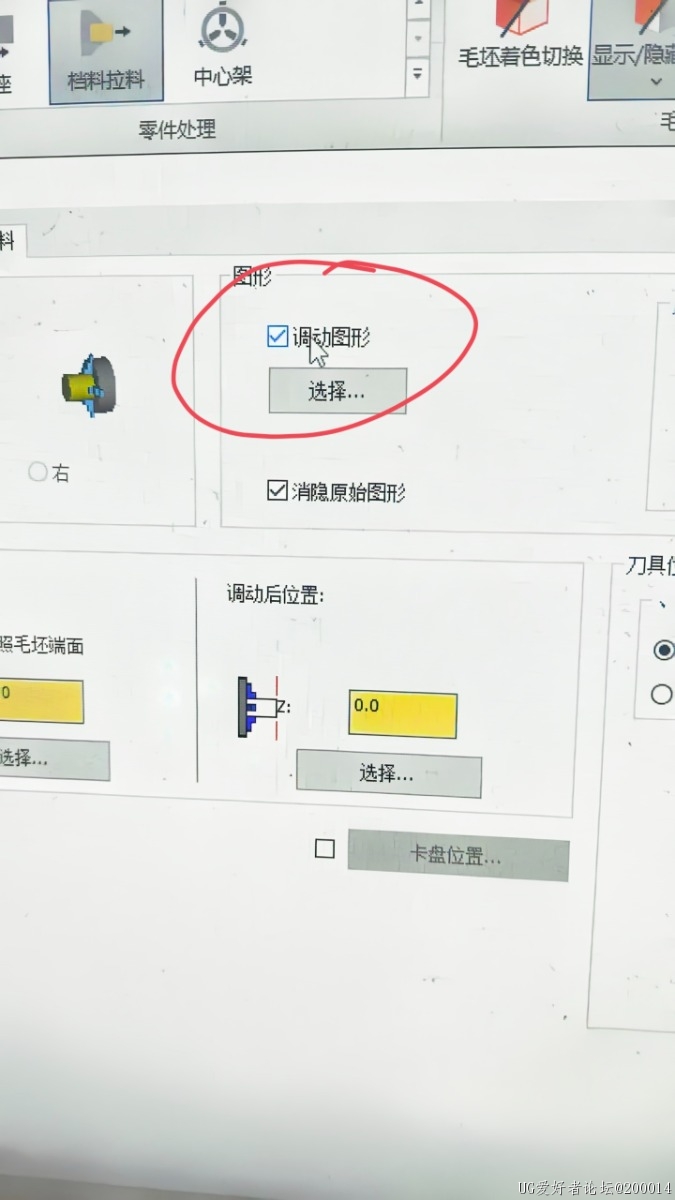

发表于 2024-10-28 10:07:16 来自手机 | 显示全部楼层
这个调动图形是那个参数大佬
399
2512
2512
 楼主| 发表于 2024-10-28 10:58:15 | 显示全部楼层
200014 发表于 2024-10-28 10:07
这个调动图形是那个参数大佬
应该没有吧,你调不调动图形对后处理是没有影响的
