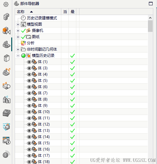

发表于 2026-5-20 16:56:12 | 显示全部楼层
17dc2746-92c2-46d5-b2c8-583a97063cfa.png 在分析下面有分析的东西的,把这个分析下面的东西都删除就没了,找了半天的方法终于解决了。
40
3805
3805
发表于 2026-5-20 16:57:31 | 显示全部楼层
建模导航器下面有分析的项目,把分析项目里面所有分析条目都删除就解决了。
