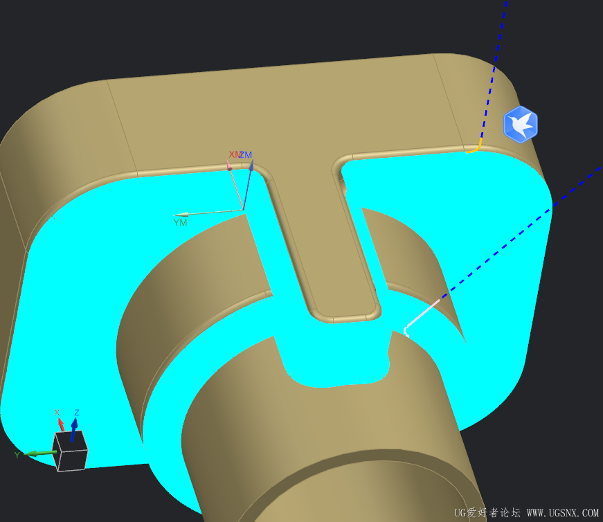

[求助] 不管怎么变换投影区域大小,都去除不了圆柱底面刀轨

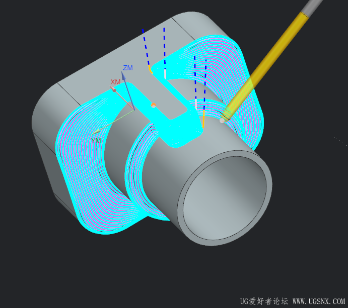

这样可以吗

自从有了可变引导曲线 别的都不会了。。。

一刀过不知道怎么搞,只能分成两条刀路了
