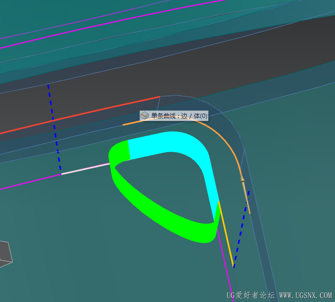

楼主: cicock
[分享] 分享一个四轴刀路

看了程序,里面有个问题想问一下
这个T2-D10 ,这个底面清角选线怎么样,一个圆角旁边二根很长的线楼主怎么变成短线的?

发表于 2026-5-23 15:15:35 | 显示全部楼层
楼主,请教 这个非时间戳记几何体 是怎么出来的?

 楼主| 发表于 2026-6-7 09:11:43 | 显示全部楼层
参数本来就有,角色选高级

 楼主| 发表于 2026-6-7 09:16:58 | 显示全部楼层
huadez2 发表于 2026-5-23 15:10
谢谢楼主分享
看了程序,里面有个问题想问一下
选中清角曲线,手动箭头方向就可以了
