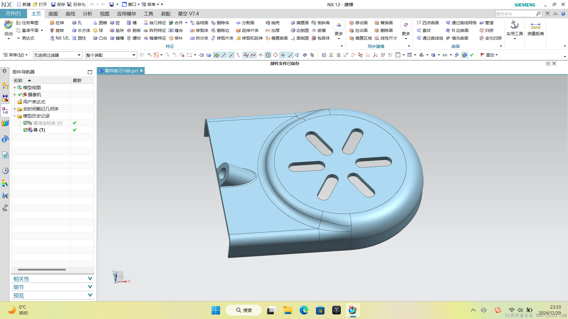

[求助] 有没有大神发个视频一步一步教我画出来

发表于 2024-12-29 14:59:45 | 显示全部楼层
这个不难

发表于 2024-12-29 21:49:04 | 显示全部楼层
圆角倒角连接出不好处理

发表于 2024-12-29 23:59:29 来自手机 | 显示全部楼层
其实挺简单  你想复杂了

发表于 2024-12-30 11:27:19 | 显示全部楼层
直接按图纸出来,补面的地方连接是存在问题,必须修一下面才能保证质量。

发表于 2024-12-30 13:18:53 | 显示全部楼层
wfdlk010 发表于 2024-12-29 23:59
其实挺简单  你想复杂了
需要用到曲面补面的操作么?
大概步骤是什么,想学习一下

发表于 2024-12-30 13:34:18 来自手机 | 显示全部楼层
-薛 发表于 2024-12-30 13:18
需要用到曲面补面的操作么?
大概步骤是什么,想学习一下
拉伸或旋转出两个半圆   相交的地方抽取边线截面线,桥接,曲线网格。

发表于 2024-12-30 15:18:21 | 显示全部楼层
非常感谢

发表于 2024-12-30 15:19:52 | 显示全部楼层
哇!步骤都显现出来了,太感谢啦!

发表于 2024-12-30 16:52:35 | 显示全部楼层
看看有没有问题。
