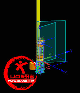

发表于 2014-9-15 13:35:40 | 显示全部楼层 |阅读模式
就是这个样子,我装配好了想模拟一下

发表于 2014-9-15 14:04:25 | 显示全部楼层
你图层的问题,把不要显示的放到别的图层里

发表于 2014-9-15 15:49:39 | 显示全部楼层
楼上正解,仿真的时候隐藏是没有用的!必须把不用的图元放置到不可见图层才可以!
