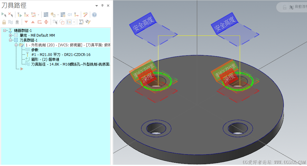

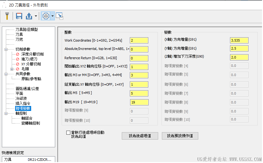

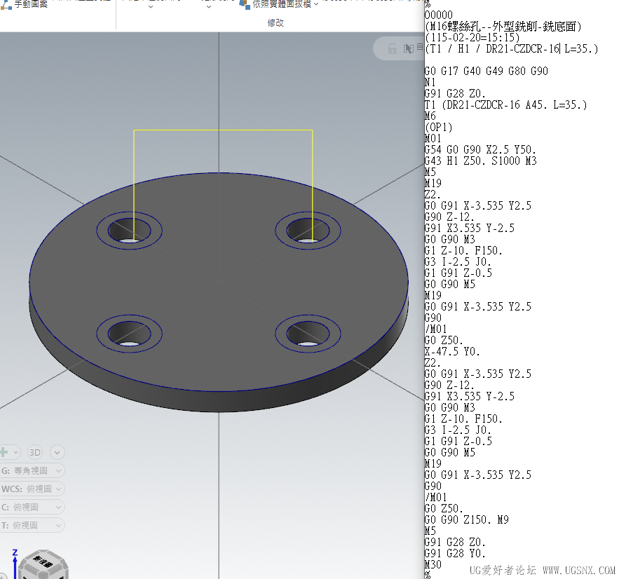

研究新玩意 (2026-2-20)
利用外型銑削方式 加工螺絲孔底面加工
範例 M16螺絲孔--用外型銑削方式 銑底面加工
特殊刀具, M19定位可下刀孔15.8, 刀具旋轉後直徑21
加工孔徑直徑17 , 要加工底面直徑26 , 厚度10
暫時先測試2孔加工效果
利用雜項變數中 整數(mi )整數實數(mr)
後處理轉出效果
刀具M19定位後, 刀具角度來輸入XY軸向位移方向
ugsnx-hsrsung-sung
