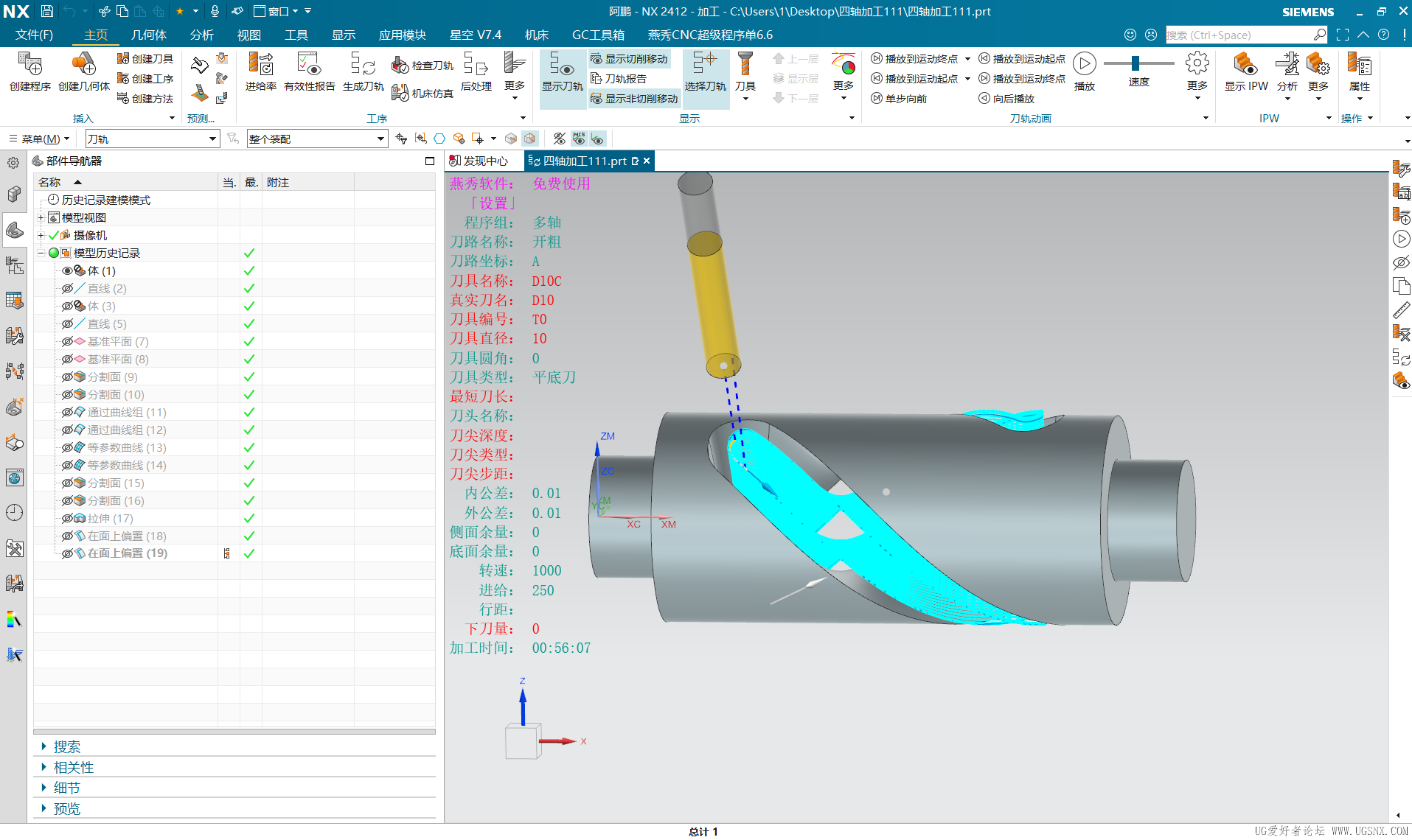

[求助] 这个零件用四轴怎么编程?

 楼主| 发表于 2025-12-4 16:05:09 | 显示全部楼层
这个怎么编的,没看明白,还有个问题,两个辅助面起什么作用,用原来实体的面为什么不行?

发表于 2025-12-5 11:17:15 | 显示全部楼层
简单遍了一下  可以参考    参数都在 版本2412

发表于 2025-12-8 09:37:40 | 显示全部楼层
四轴相对于驱动体应该就可以做,侧刃驱动的话不知道怎么样

发表于 2025-12-9 19:19:31 | 显示全部楼层
光刀过切了!!!

发表于 2025-12-10 23:43:22 | 显示全部楼层
做辅助面,开粗用偏置的曲线,精光自己做面加工。
