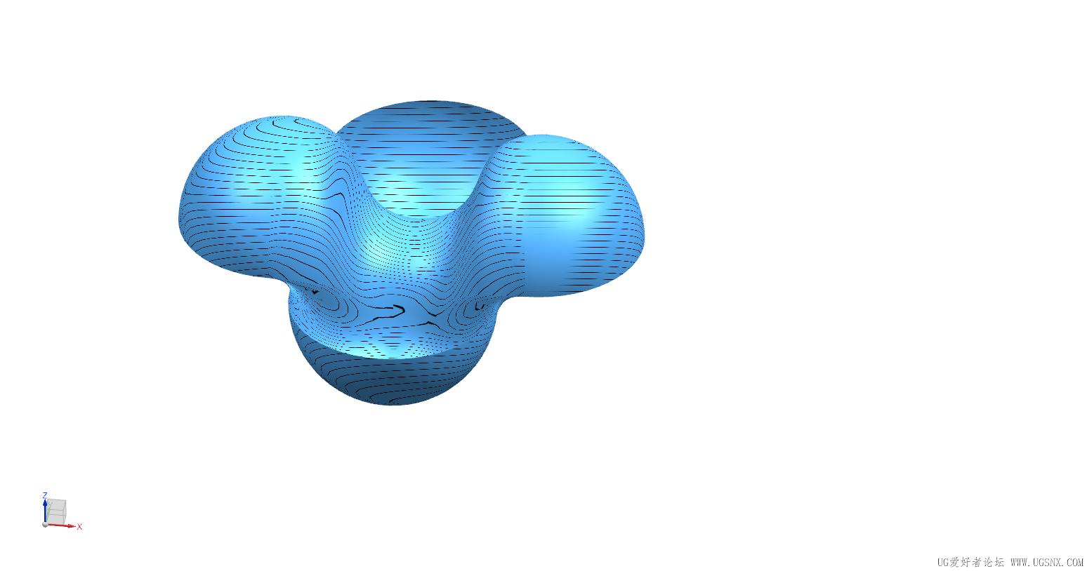

发表于 2025-2-25 21:40:42 | 显示全部楼层
试着做了一下,抛砖引玉。
72
858
858
发表于 2025-5-19 10:37:05 | 显示全部楼层
这个简单啊,把思路打开,先画4个圆求合,把角倒好,再切一下,然后抽壳,再缝合就搞定了。
