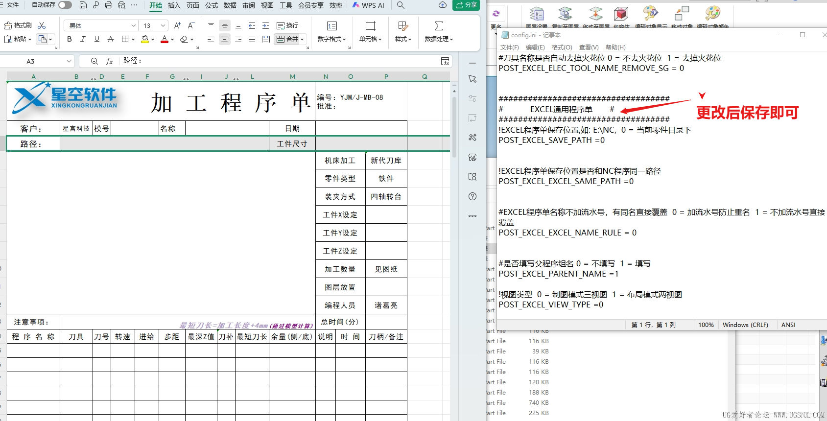

sheet里面的CNC-B1替换了没有效果,后处理不是我替换的那个模板。然后把sheet-simple-chinese里面的CNC-B1替换了之后,模板变成了我原来的,但是尺寸不对了,字的位置都错乱了

应该还要替换一下你原来的config.ini文件

 楼主| 发表于 2025-2-24 11:47:55 | 显示全部楼层
这个也替换了   就是不行  真是奇了怪了

发表于 2025-3-1 14:19:38 | 显示全部楼层
程序单界面和配置文件不匹配。

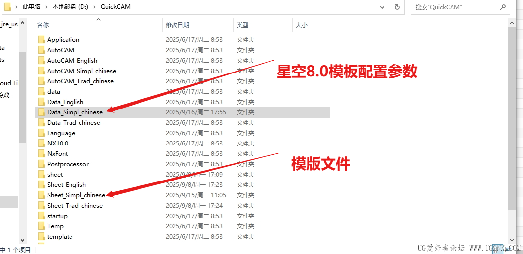

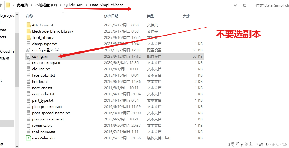

发表于 2025-4-18 18:15:08 来自手机 | 显示全部楼层
怎么解决的,我6.9的刀库,换8.0替换进去 刀库还是默认数据

发表于 2025-9-16 18:37:20 | 显示全部楼层

发表于 2025-9-16 18:44:06 | 显示全部楼层
