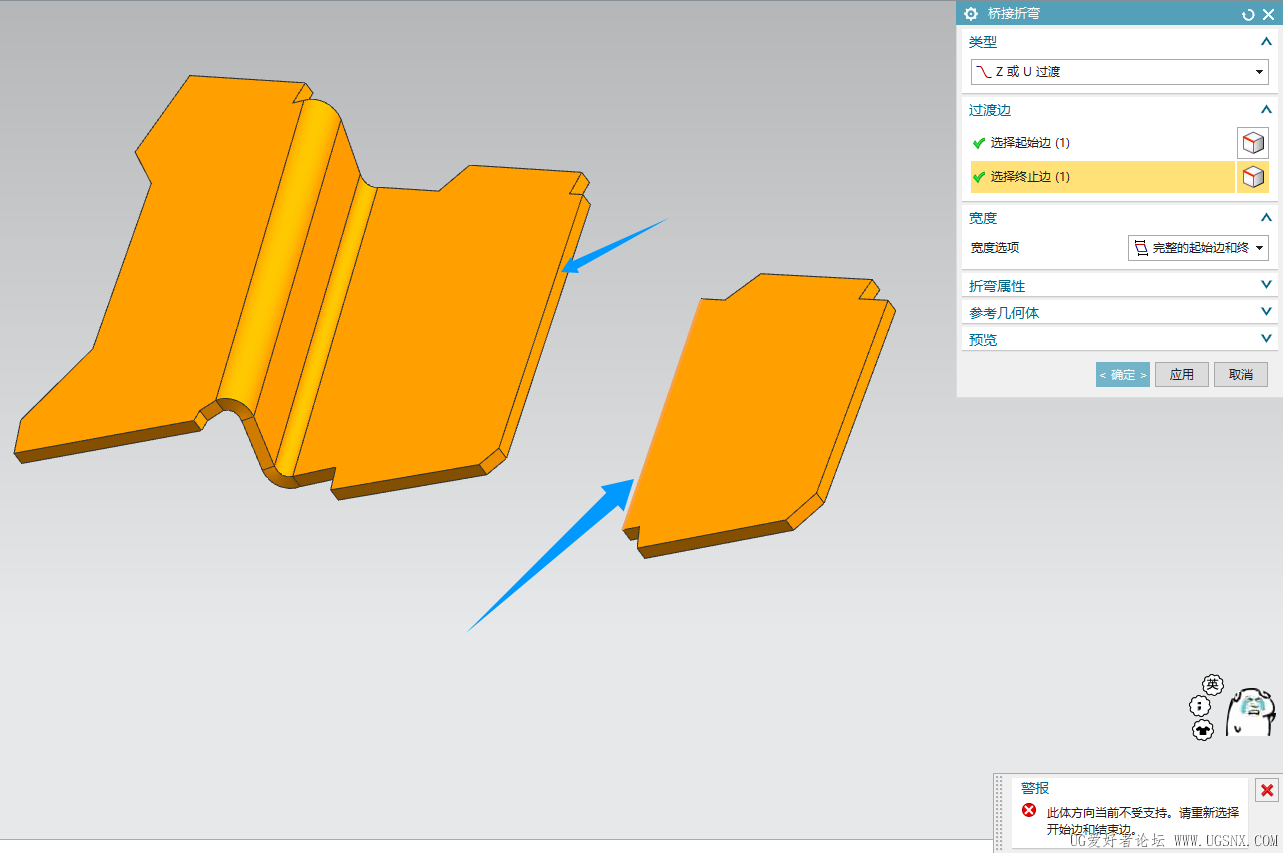

钣金命令,想把这两块实体连接起来,刚开始学这个版块,不是很懂

这个命令好像两块体不能在同一个平面上吧

没有在同一平面上,试了一下调整了一下平行面就接上了。
