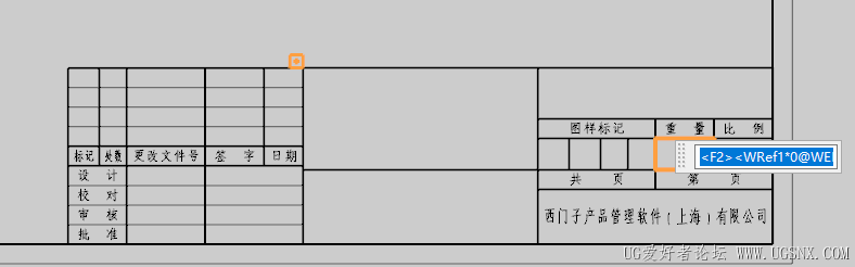

这个是UG 的默认A4模板   只读已经取消  为什么还是不能选中修改文字?

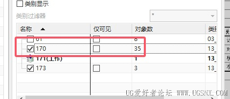

图层设置把仅可见√去掉
改成这样
就能编辑了

如果图层没打开就选不上

把图层打开,好像是173吧

需要打开该模板文件,而不是新建一个文件就修改。

找到模板文件打开,去掉只读属性,打开之后,就可以修改了。如果选不中,把所有的图层都勾上(注意,要勾左边那一个,不是中间那个“仅可见”)
