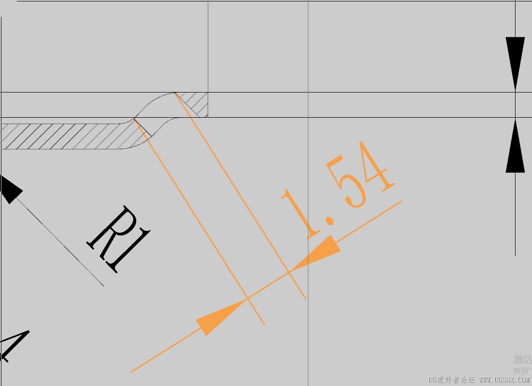

倾斜的孔怎么标注呢?用自动等都标注出来不是想要的尺寸

标好改下数值,或者再做个剖切区域标注

就是剖切没法标出平行尺寸,请问怎么办呢

手动注释

可以到CAD中标注或直接修改标准数值

标出的是这样的而不是两条平行线的尺寸

换个方向剖切,垂直于孔的方向,局部剖切
