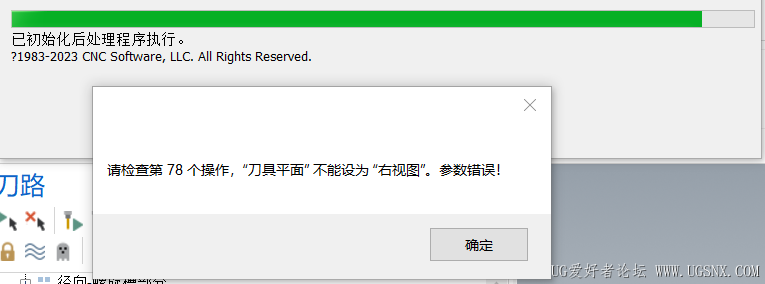

[求助] 求MC 三轴后处理 能在有不同刀具平面的时候报警提醒的功能代码

if m1$ <> 1 & m4$ <> 1 & m9$ <> 1, result = mprint("检查WCS坐标",1)

是这种报警吗?

应该是楼上这种报警,你们都是大佬。
