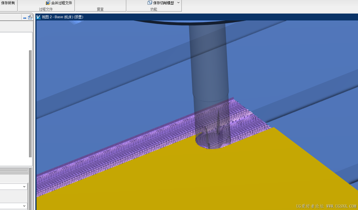

[求助] VT软件模拟网纹铣刀加工出来的网纹样子

试过了 模拟不出来,建议你用UG 画出来即可。

这个我知道,我现在就是想在VT上模拟出来,不上机调试
我可以给你点思路 但是不是VT软件

可以,你把刀具STP,发上来,我给你做一个

网纹刀  洗面,只有刀具中心到刀具外径之间切削,才会形成网纹,刀具中心切削是不会出网纹的。还要配合好 对角 2颗尖刀粒  及转速 配合 进给

你的刀路在UG上画你的刀具直径大小的圆,再阵列一下,就知道要怎么改了

VT可以仿刀纹,要用个宏

有刀纹了
