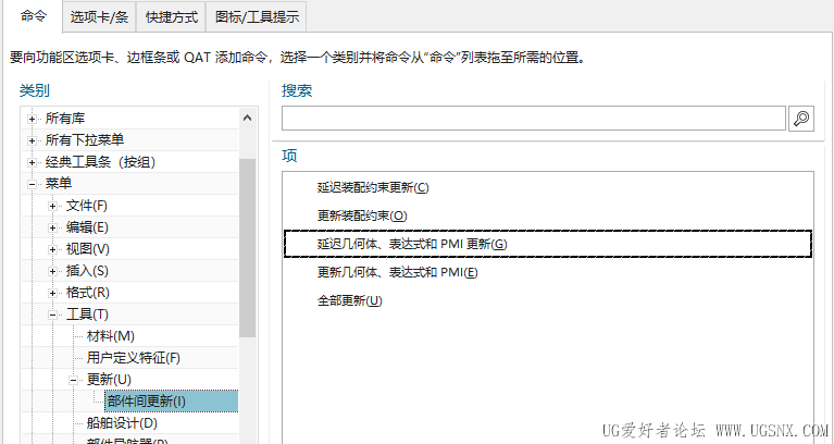

[求助] (回帖奖励)提问诸位大师一个问题:我用表达式控制模型的,更改表达式后,模型不变

发表于 2025-5-10 11:44:51 | 显示全部楼层
可以看一下是不是开这个延迟了

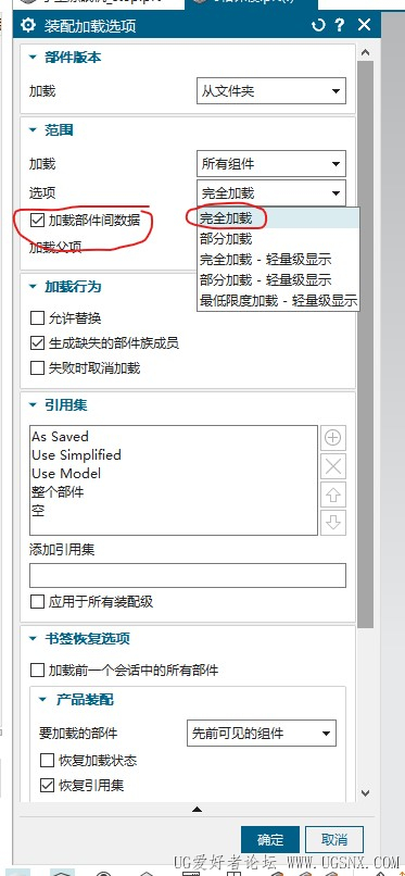

发表于 2025-11-22 11:06:51 | 显示全部楼层
打开装配加载时候选择完全加载

发表于 2026-3-7 16:13:35 | 显示全部楼层
跟你的用法差不多,参数化建模,所有的计算都在总装配,子部件只调用总装内部的表达式,我也求助过类似的问题,我知道一种可能的原因,子级部件没有完全加载
文件→选项→装配加载选项
圈里的俩地方一设置,应该就能解决你的问题
