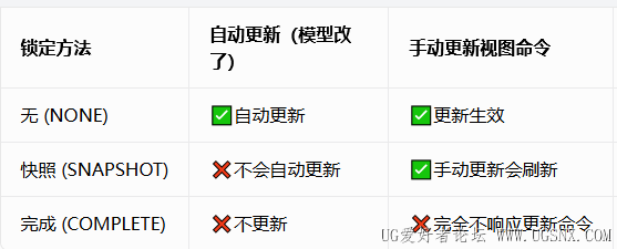

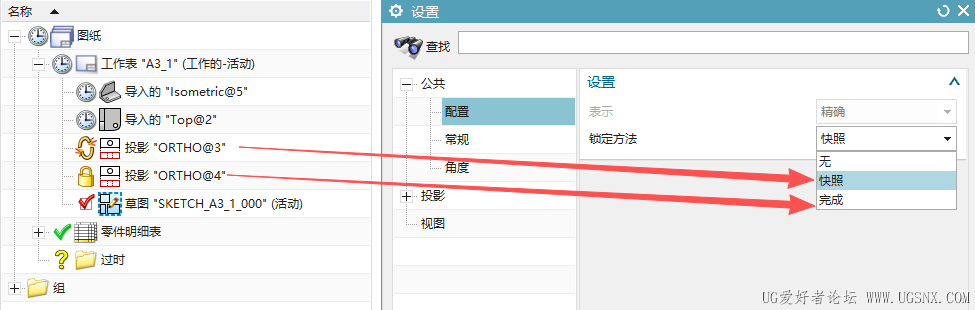

我这是12.0版本无模式:正常关联更新。快照模式:适合做版本对比图:改 3D 模型,旧视图设快照冻结,新建视图放新状态,同一张图纸同时显示新旧两个版本。完成模式:不可逆,可用于图纸正式归档时设置,避免图纸随模型改变。都可以重新调整模式进行切换。
