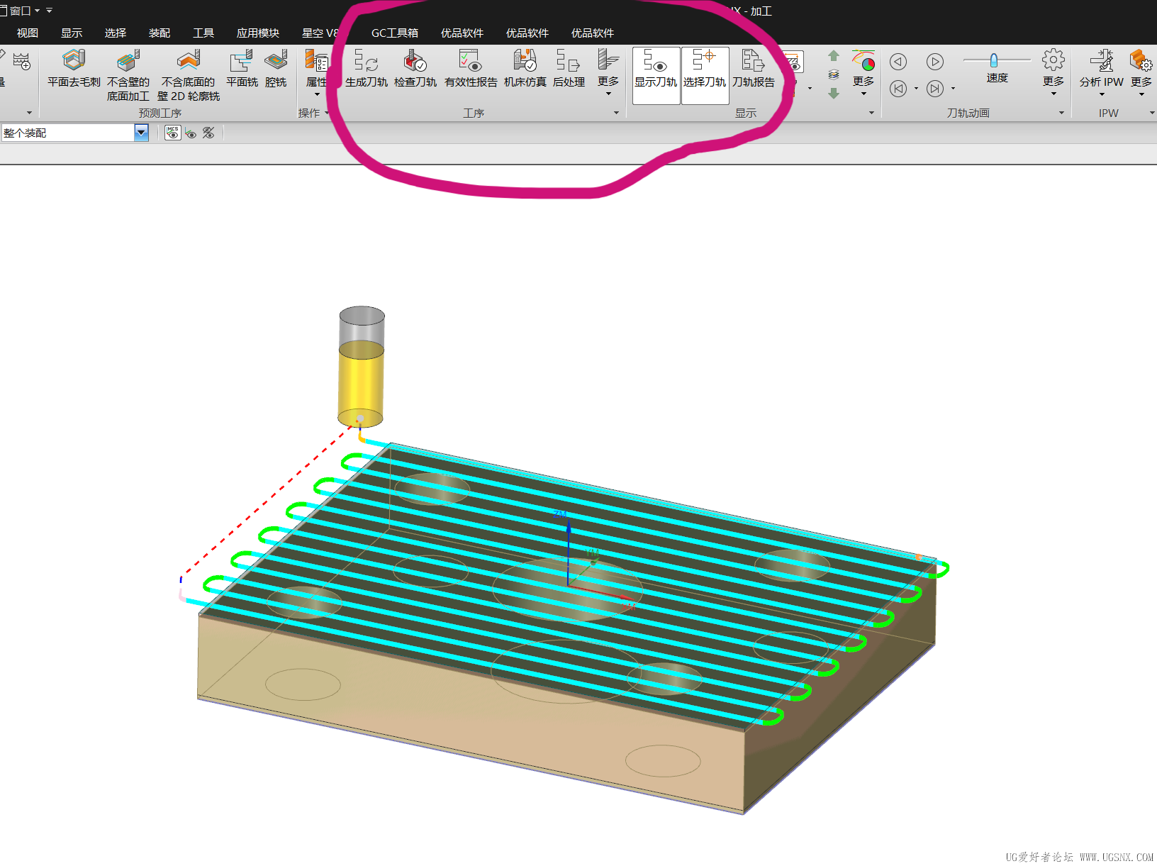

UG2412确认导轨没有显示什么原因?

发表于 2025-4-7 14:03:12 来自手机 | 显示全部楼层
文件-实用工具-用户默认设置-加工-仿真与可视化-常规项,用户界面,显示确认(原有)打勾。重启NX就出来了

 楼主| 发表于 2025-4-7 15:39:10 | 显示全部楼层
mwhen11 发表于 2025-4-7 14:03
文件-实用工具-用户默认设置-加工-仿真与可视化-常规项,用户界面,显示确认(原有)打勾。重启NX就出来了 ...
OK,谢谢!
