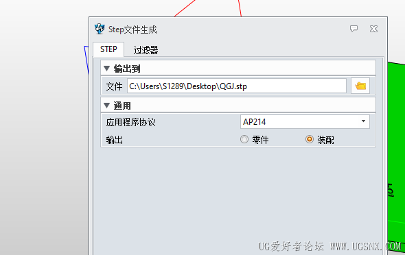

STP214带颜色

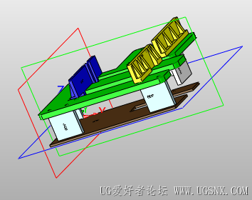

 楼主| 发表于 2025-4-8 16:41:49 | 显示全部楼层
是其他3d软件图带颜色 导入MC就成默认颜色了  不知道哪里设置不对  之前还带颜色的

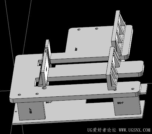

 楼主| 发表于 2025-4-10 18:08:16 | 显示全部楼层
stp214   MC打开也是不带颜色  XT格式打开是带颜色的

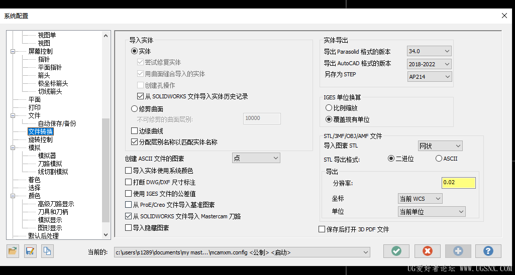

发表于 2025-4-10 18:36:34 | 显示全部楼层
配置   文件转换   导入  导入实体使用系统颜色 (勾去掉)

 楼主| 发表于 2025-4-11 08:50:18 | 显示全部楼层
去掉了   就是STP   格式 导入 没颜色     XT格式有颜色

 楼主| 发表于 2025-4-11 08:52:43 | 显示全部楼层
我的MC设置  ,不知道要改哪里了
