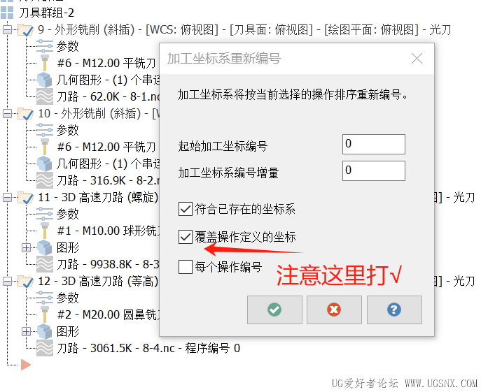

第一次编四轴 不太懂 我后处理出来 有多个坐标 然后 我改成手动-1 之后,后处理还是有多坐标,手动的-1又变成自动了  请大佬们指点一下

如图

坐标起始编号就是0    -1就是自动

点击刀路群组 右键   编辑已经选择胡操作-加工坐标重新编号- 起始跟增量都设0

程序定平面搞的

卧槽 感谢大佬

坐标起始编号就是0    -1就是自动
哦哦哦 谢谢大佬 原来如此
