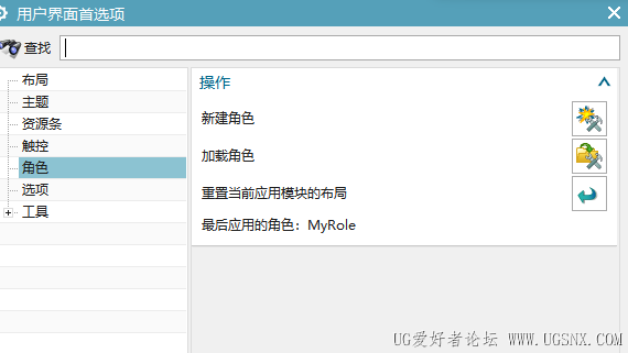

每一次打开UG软件,都会被恢复到出厂设置,一般的常规设置都要重新 设置一遍。

发表于 2025-4-9 17:23:08 | 显示全部楼层
建立自己角色 ,保存好  以后丢了也可以加载回来!

发表于 2025-4-9 17:07:31 | 显示全部楼层
自己建角色

发表于 2025-4-9 17:16:44 | 显示全部楼层
角色保存一下

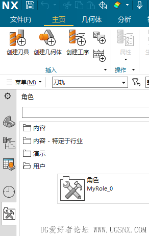

发表于 2025-4-9 18:12:45 | 显示全部楼层
好像是高版本的bug,设置文件只读了,等于设置了没有保存进去,重启软件有恢复初始参数了,最好是设置用户布局,然后保存,再打开加载即可恢复
比如这个

发表于 2025-4-9 18:39:08 | 显示全部楼层
建模模板里修改,加载角色最好也在建模模板,另外有个文件夹里保存着历史记录之类的,把里面那个my user的角色也换掉

发表于 2025-4-10 09:30:05 | 显示全部楼层
wuye212* 发表于 2025-4-9 18:12
好像是高版本的bug,设置文件只读了,等于设置了没有保存进去,重启软件有恢复初始参数了,最好是设置用户 ...
这个在哪里设置呀
170
643
643
发表于 2025-4-10 09:48:16 | 显示全部楼层
feiyu98 发表于 2025-4-10 09:30
这个在哪里设置呀
在程序视图空白处右键,有一个列配置,鼠标移到那里可以看见最底下有个配置列的 ,点进去就可以设置了,新建一个自己的系统自带的是只读文件,修改了,打开新的文件会恢复成原始的

发表于 2025-4-11 11:22:09 | 显示全部楼层
你创建一个角色,把你的设置保持到角色里,下次启动nx的时候,让其默认加载你的这个角色
配合2楼给你的截图
