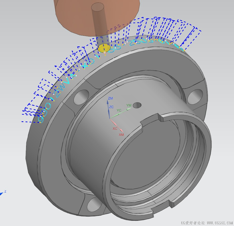

UG的刻字真的有点伤脑筋!!! 字体非常的不美观。只能转到MC里面刻字,不得不夸MC,刻的字那是真漂亮。
4轴 圆面上的字,还有更好的办法吗?用曲线驱动太烦了!!
单线字 想在圆弧上排列,也不好弄!!!
以前都是激光打标的,碰到一个客户坚持要刻字,也是无奈!!!

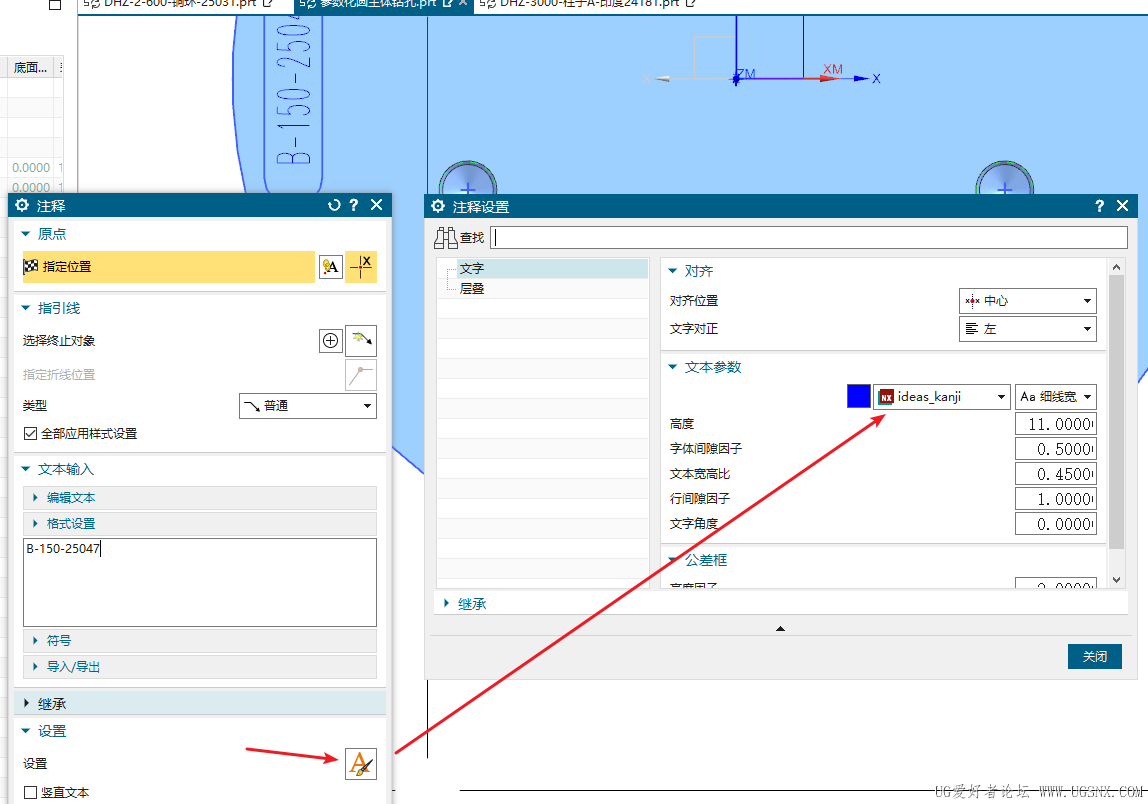

还有一个问题:UG打开STEP文件,没有单线字体可选,UG建模的文件就可以用注释里面的 单线字体,不过字体还是爆丑!!!

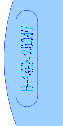

发表于 2025-4-10 21:03:39 | 显示全部楼层
lj564 发表于 2025-4-10 20:22
您好,ug汉字单线字是那个???
通过网盘分享的文件:UG.单线-光顺刻字设置.doc
链接: UG.单线-光顺刻字设置.doc.rar (290 Bytes, 下载次数: 415)
