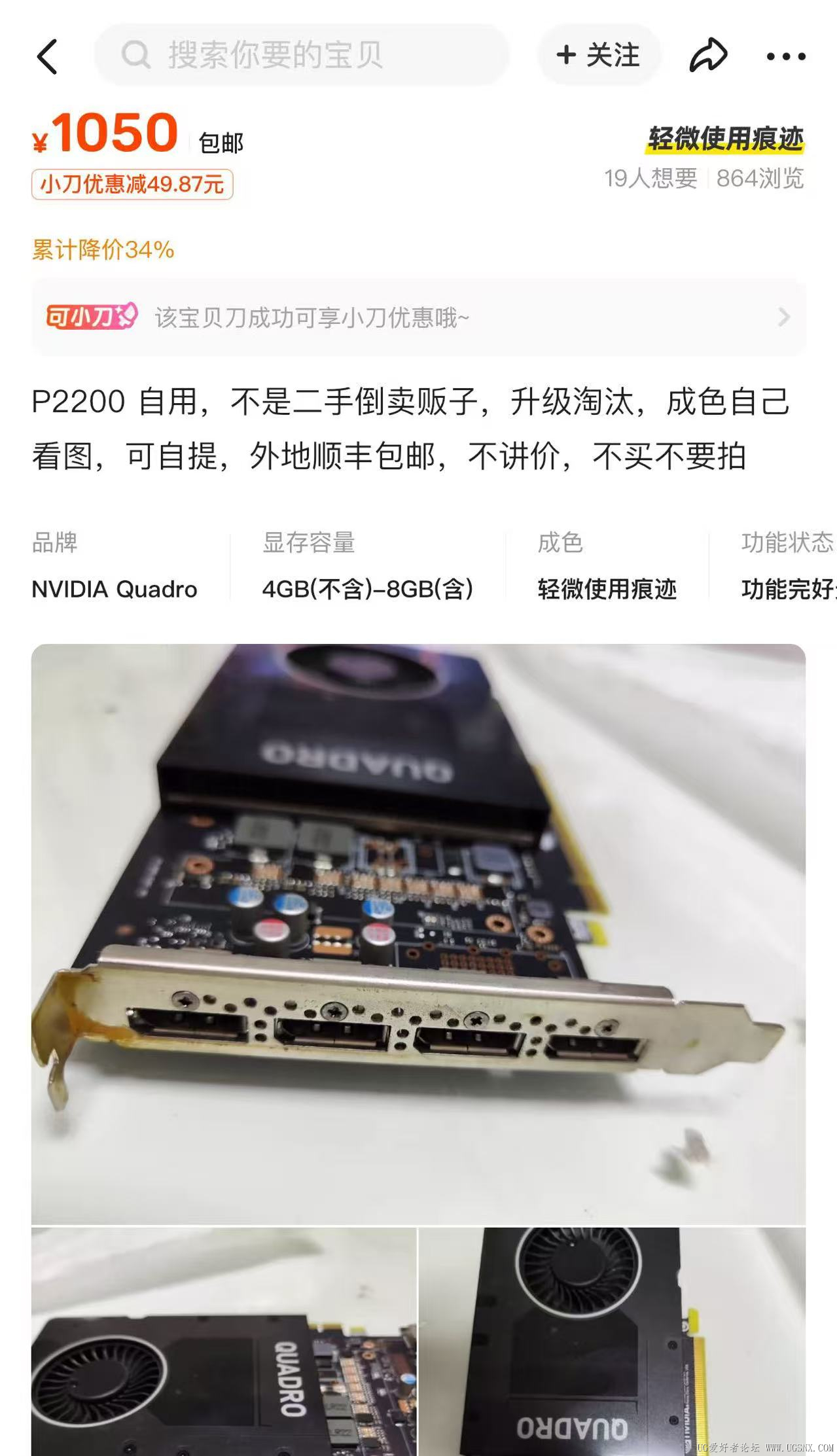

CPU+主板套装:14600kf 散+微星pro b760m-a wifi 套装 ¥2119,主板12+1+1供电 4内存槽,主板还是推荐带wifi 方便
散热器:利民 pa120 se ¥135,标准双塔6热管
固态硬盘:梵想 S790 1tb ¥415,读7450mb/s 写5200mb/s 最大写入量2000tbw,受限于价格,否则买带缓存性能均衡的盘会更好
内存:汉存玄姬DDR4 32G(16G×2) 3600 ¥249,海力士CJR颗粒c16

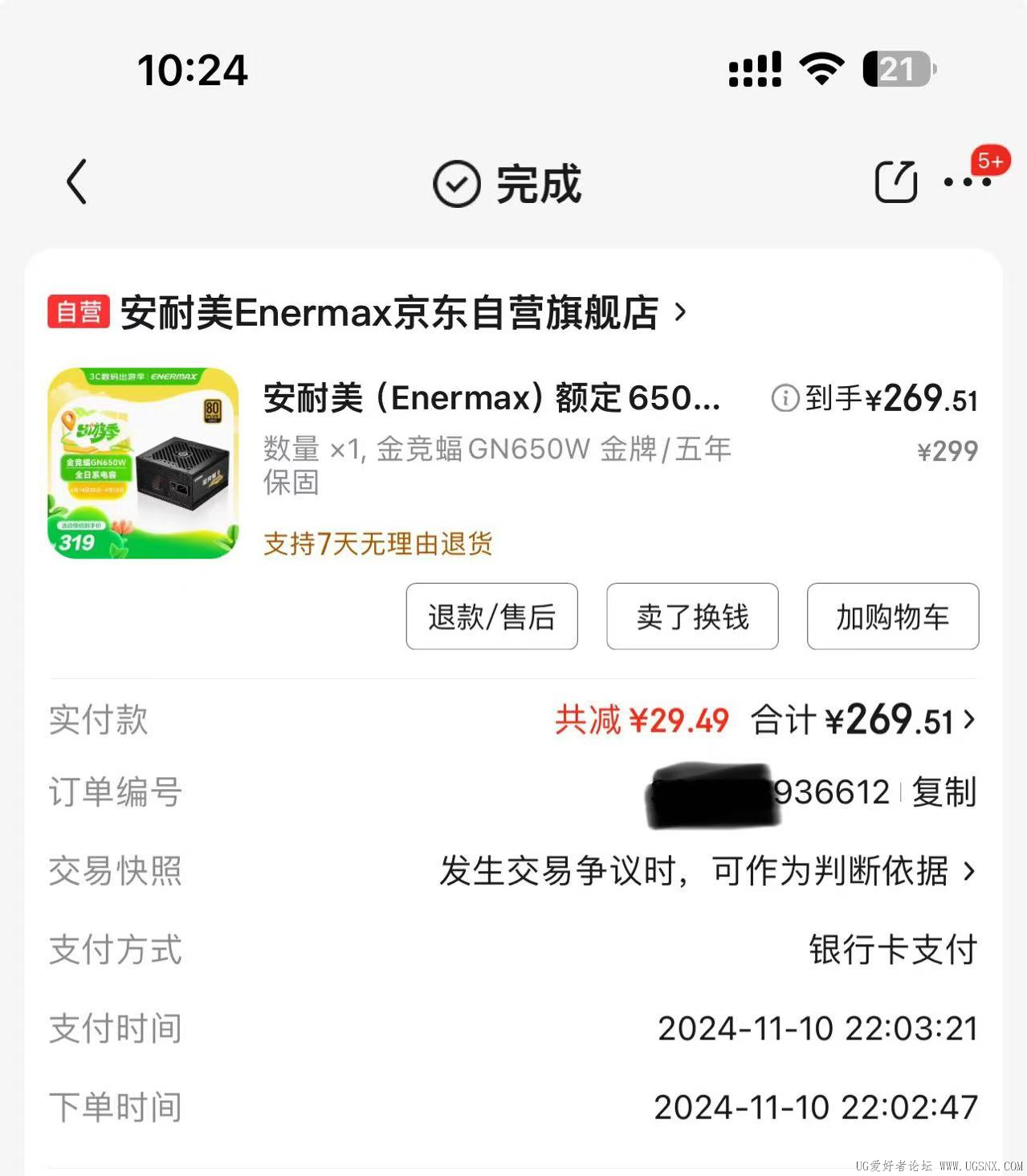

电源:玄武550 v4 ¥199,备选电源  安耐美 gn650w v2 ¥319,详情可以去B站看拆解结实,更推荐后者
机箱:硕一 凤凰 U350(黑色网孔版)¥149,22.9升紧凑小巧型机箱 一体折弯成型,同价位也可以看看鱼巢X7机箱¥139元
显卡:现在溢价还是挺严重的,建议咸鱼收一块自用的P2200 5g显卡吧,约¥1000左右
合计:2119+135+415+249+199+149+1000=4266
