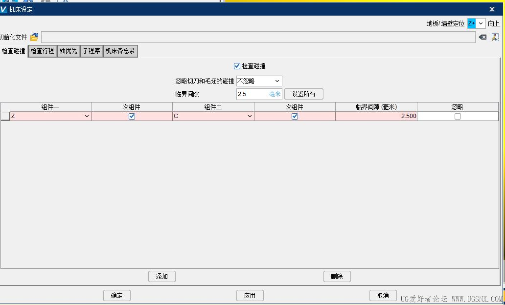

[求助] 忽略切刀和毛坯的碰撞是什么意思?之前还正常,改成不忽略,出来一大堆碰撞报警

推测是当前使用的切削刀具,还有一种可能是激光刀具或者水刀之类的。

整个Z和C次组件肯定是碰撞的
