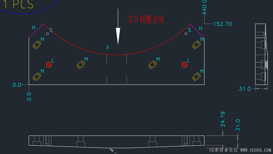

本人没做过模具,最近新接了一批,有个问题想请教各位师傅,就是热处理前我边、面需要给打磨留多少量?有啥规律没有?
材料SKD11 需处热理到HRC60

发表于 2025-4-16 14:11:44 | 显示全部楼层
留的是变形量  不怎么变形就少一点      越硬最好越少

 楼主| 发表于 2025-4-16 14:15:29 | 显示全部楼层
我知道,就是这个变形量拿不准,一人一个说法

发表于 2025-4-16 15:22:51 | 显示全部楼层
红色的不是线割么,一般1个就够

发表于 2025-4-16 16:14:10 | 显示全部楼层
外形尺寸留0.5mm,问题不大

发表于 2025-4-16 17:02:58 | 显示全部楼层
你也知道一个人一个说法,所以,你自己实验,然后制定自己的标准。

发表于 2025-4-16 17:41:11 | 显示全部楼层
最少0.5,有些去料率高支撑点薄的零件都是留1mm

发表于 2025-4-16 18:12:48 | 显示全部楼层
根据零件大小和变形量看,线割入孔单边余量不少于0.5,厚度一般是来料有余量0.6左右不用管,需要精加工的盲槽盲孔类一般余量不少于0.35!大模板类或变形大的侧壁余量要增加!

 楼主| 发表于 2025-4-16 19:51:56 | 显示全部楼层
F1643801 发表于 2025-4-16 18:12
根据零件大小和变形量看,线割入孔单边余量不少于0.5,厚度一般是来料有余量0.6左右不用管,需要精加工的盲 ...
谢谢,你这样说我就有底了
