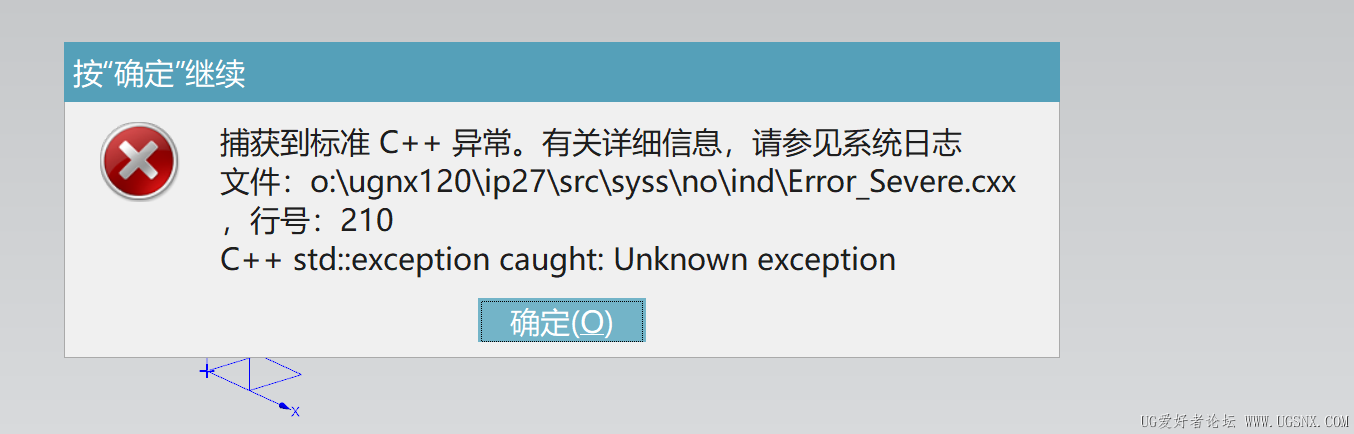

导入文件出现这个怎么解决
导入文件出现这个怎么解决
导入文件出现这个怎么解决

我安转好,打开图档就出现这个,没办法,最后只能卸载了
发表于 2025-4-17 20:05:11 | 显示全部楼层
N卡新驱动问题,566.36之后的都有这个问题,我也是一样,又想装新驱动,又想用NX12,网上说有升级补丁可以解决

有补丁吗?不太清楚,反正我安转10.0的了,懒得折腾

先更新显卡驱动试试看,
不行的话,就要打补丁升级到 NX12.0.2.9 MP14

牛的,大哥!!!就是N卡驱动问题实测解决了,新买的笔记本用的最新的驱动发现用不了NX11.0,后去官网下载驱动,找到自己显卡型号下载,下载566.36之前的都可以,包括566.36。
驱动网站:driverscollection.com/?V=NVidia&S=1&hpage=5
