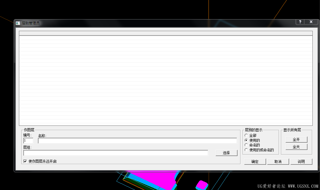

[求助] MasterCAM9.1图层变空白怎么恢复
发表于 2025-4-16 15:48:46 | 显示全部楼层 |阅读模式
mc9.1图层变空白怎么恢复

发表于 2025-4-17 10:04:23 | 显示全部楼层
①图层管理界面下,层的显示-全部  勾上,你选的时可见;
②显示所有层-全开点上
再搞不出可能就要重装了;
