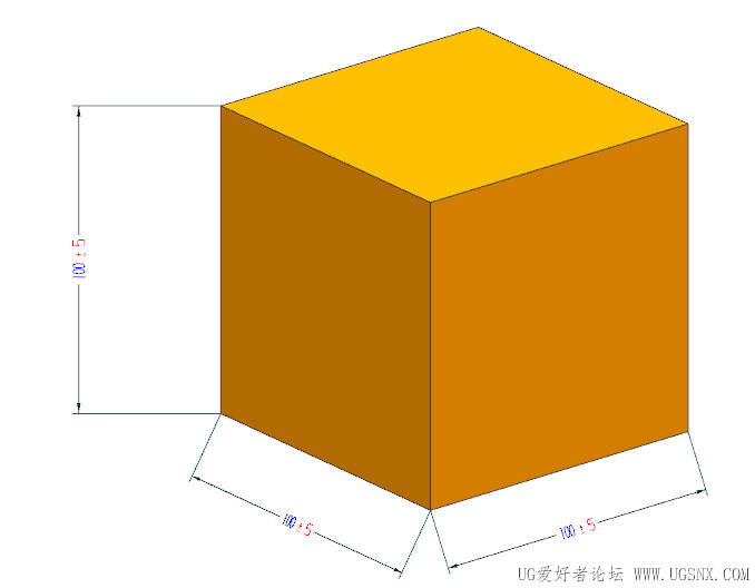

发表于 2025-4-16 16:30:07 | 显示全部楼层 |阅读模式
UG画工程图,如下的尺寸怎么标注出来的?立体视觉,大侠请指导!

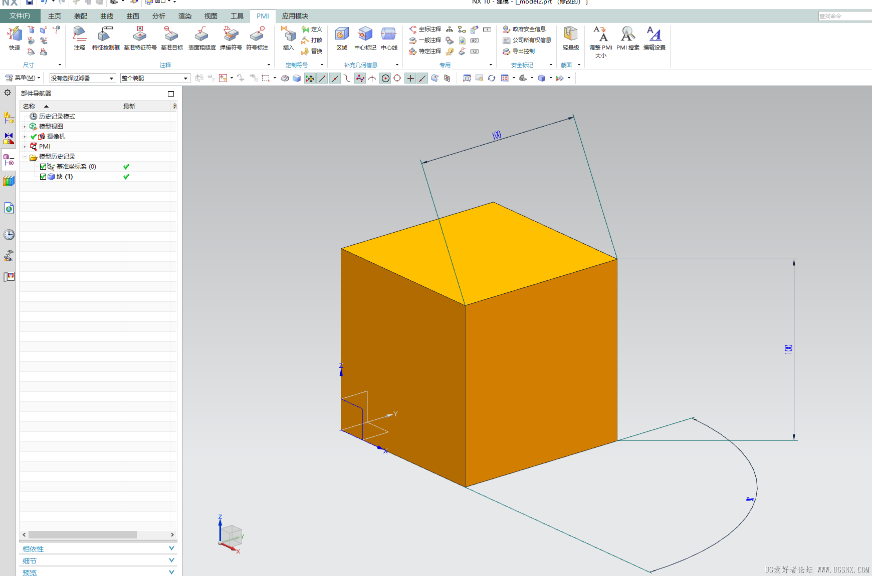

发表于 2025-4-16 16:41:56 | 显示全部楼层
PMI里面,如图
70
70
发表于 2025-4-17 09:53:25 | 显示全部楼层
PMI功能就行了

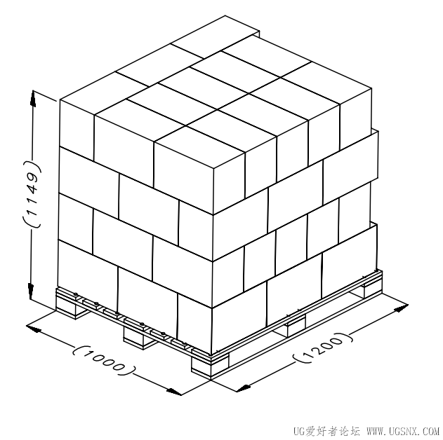

发表于 2025-4-18 11:27:24 | 显示全部楼层
是这种效果吧
