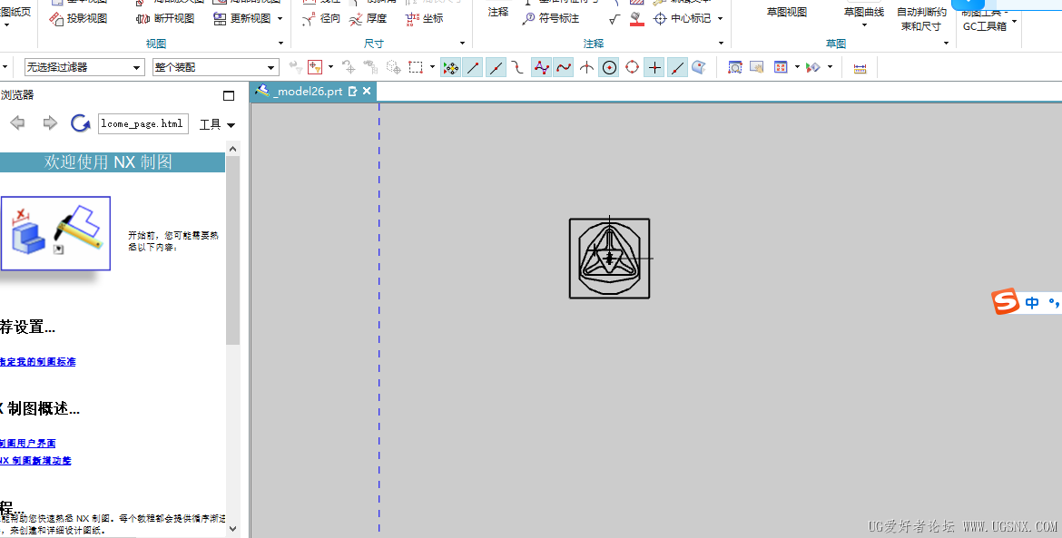

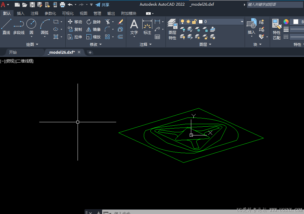

UG导出CAD格式,CAD打开文件后,视角不对,不知道怎么回事?

 楼主| 发表于 2025-4-17 18:03:02 | 显示全部楼层
帅气的肉包子 发表于 2025-4-17 10:31
设置里,图2,设置在了模型数据上了?按照1和2图设置不会错的
感谢,要导出的数据设置成图纸。

发表于 2025-4-17 10:31:57 | 显示全部楼层
