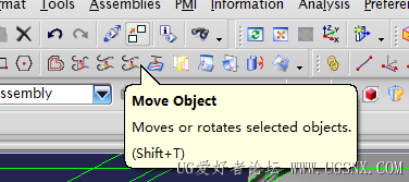

发表于 2025-4-17 15:57:56 | 显示全部楼层
找一下这个命令看看
989
9861
9861
发表于 2025-4-18 07:27:35 | 显示全部楼层
把字旋转45°就可以了,ctrl+t快捷键,选择字,选择旋转轴,选择旋转中心,输入旋转角度,预览旋转效果,做后字体和下面的方块求和
