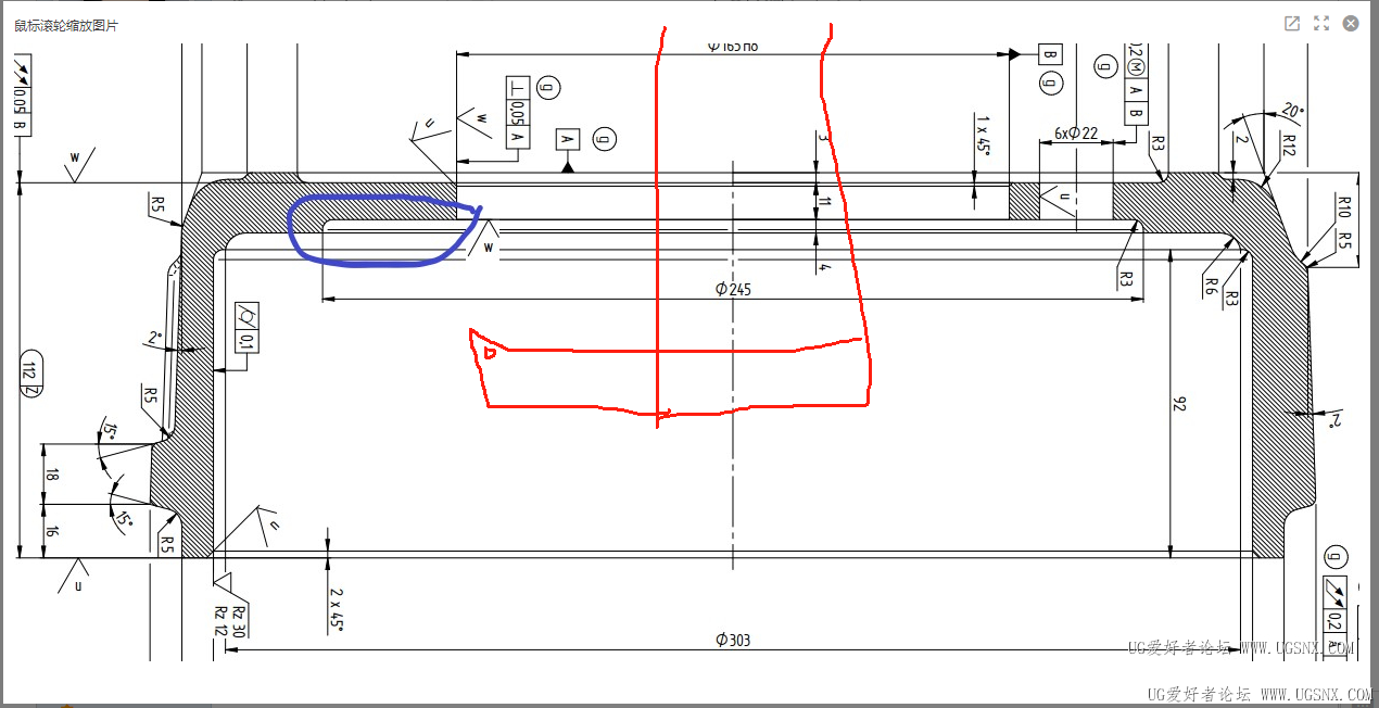

[求助] 这个位置如何加工

发表于 2025-4-20 16:49:45 | 显示全部楼层
做个工装,螺丝一锁,内孔向外撑。

发表于 2025-4-25 01:06:10 | 显示全部楼层
車床加工

发表于 2025-5-9 15:52:48 | 显示全部楼层
可以放电加工

发表于 2025-5-10 07:55:05 | 显示全部楼层
67465879 发表于 2025-4-19 15:52
没有那么长的勾刀
长也不长  为何要纠结于勾刀?

发表于 2025-5-14 10:05:06 | 显示全部楼层
车就好了
副刀杆夹左偏外圆刀车
副刀杆夹左偏外圆刀车

发表于 2025-5-15 16:19:15 | 显示全部楼层
火花机放电呀
