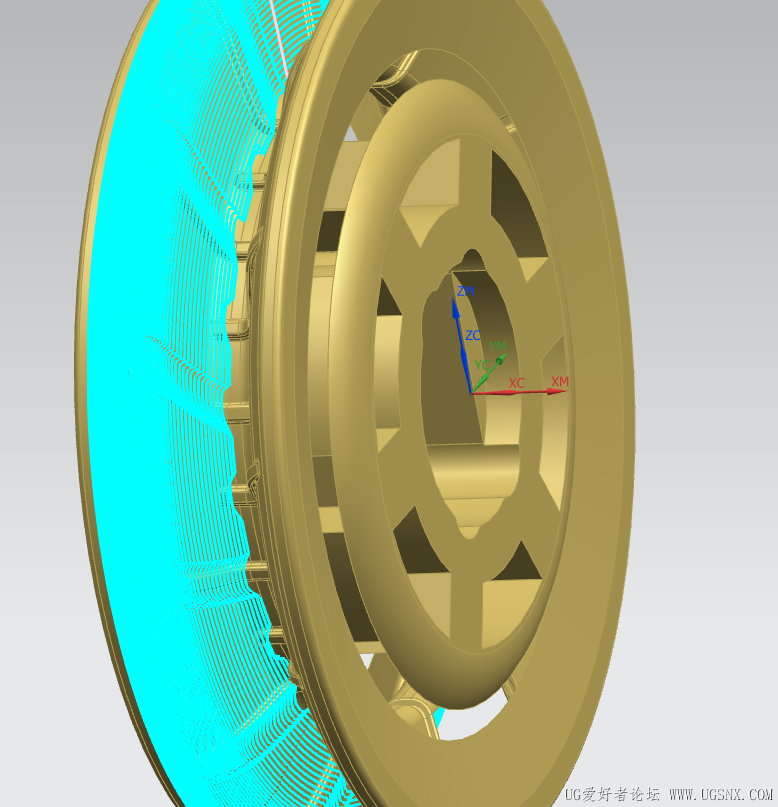

各位大神:
请教下这个刀路在两侧还好,走到下面刀老断,怎么优化呢,刚学习四轴没多少时间
先发个图片吧, 文档太大传不上去
806

发表于 2025-4-22 11:32:28 | 显示全部楼层
你这是开粗刀路吗?开粗刀路肯定断

发表于 2025-4-22 13:01:12 | 显示全部楼层
用定轴开粗,转两个或以上角度,3轴方式开粗,光刀才用联动。

 楼主| 发表于 2025-4-22 13:29:52 | 显示全部楼层
人生如小米 发表于 2025-4-22 11:32
你这是开粗刀路吗?开粗刀路肯定断
恩,开粗,不知道怎么一点点铣下去,到底面量大就是要断

 楼主| 发表于 2025-4-22 13:30:33 | 显示全部楼层
恩本来想那样,感觉有点麻烦,

发表于 2025-4-22 15:05:49 | 显示全部楼层
你这个最好定轴加工 先开粗一些然后转角度然后再开粗 这样把粗开然后联动完整精加工 你这样子直接开粗 刀肯定受不了

发表于 2025-4-22 16:25:05 | 显示全部楼层
没开粗就直接螺旋下去,外围还好,到了底部刀具会往中间靠拢,侧刃切削量越来越大,断刀是必然的

 楼主| 发表于 2025-4-23 11:12:25 | 显示全部楼层
kykykykyky 发表于 2025-4-22 16:25
没开粗就直接螺旋下去,外围还好,到了底部刀具会往中间靠拢,侧刃切削量越来越大,断刀是必然的 ...
恩,四轴还不会,请教下底部用什么策略怎么设置好呢,谢谢

发表于 2025-4-24 07:52:29 | 显示全部楼层
你这个开粗刀路必断是因为越往下侧刃吃刀量越打,可以在中间先开粗一刀
