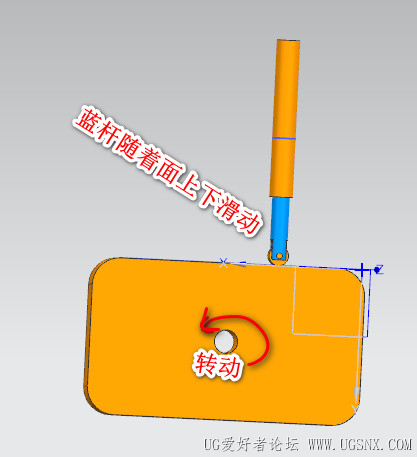

发表于 2025-4-23 00:19:29 | 显示全部楼层 |阅读模式
QIUZHU导杆沿着长方体侧面滑动仿真这怎么做啊 杆不动啊

发表于 2025-4-23 21:17:08 | 显示全部楼层
用UG12的机电概念设计做的,使用碰撞体,这个从现实来说,应该不合理。

 楼主| 发表于 2025-4-23 00:20:42 | 显示全部楼层
附件添加图和实例

发表于 2025-4-24 16:04:22 | 显示全部楼层
点在线上
