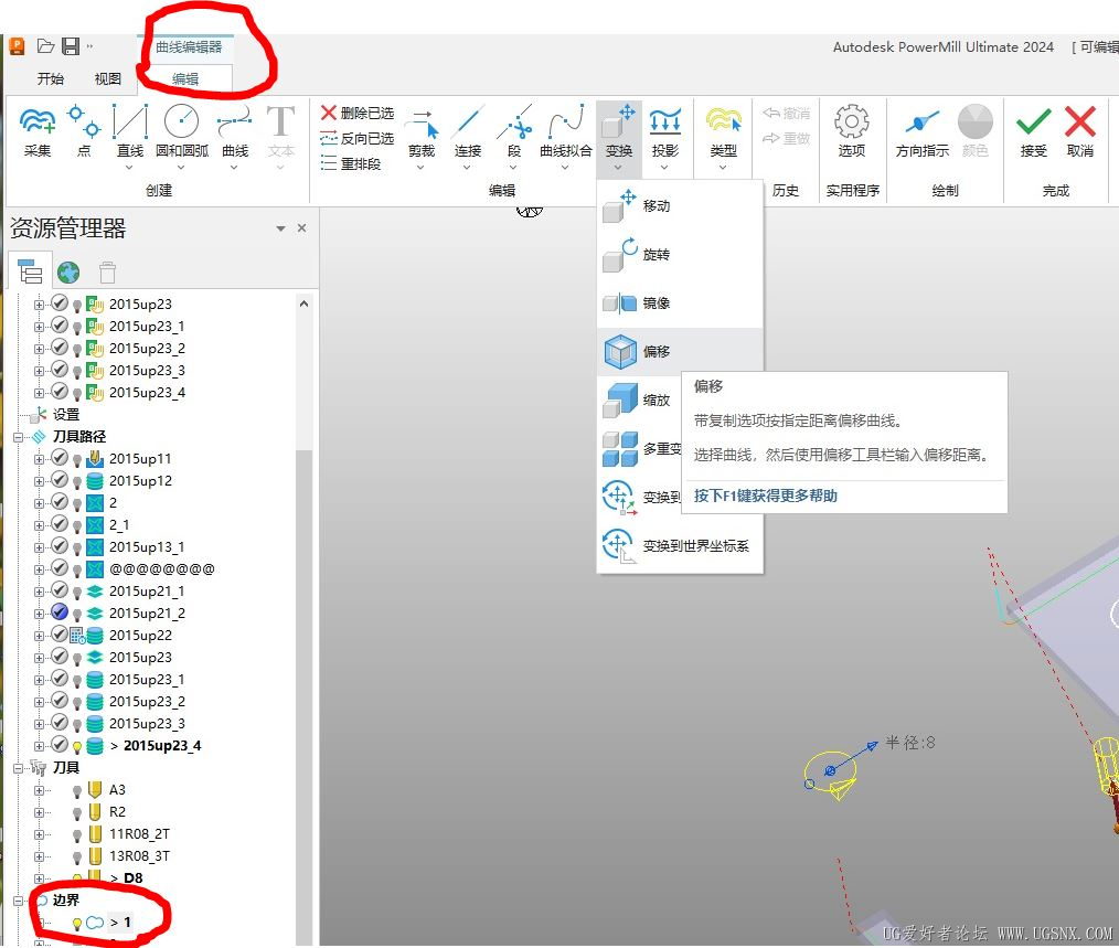

发表于 2025-4-26 15:39:50 | 显示全部楼层
选上你要缩放的边界,在左边目录栏里那个亮起的边界项上鼠标右键,最上边有个曲线编辑器,通过曲线编辑功能缩放很容易,还有镜像之类的……
