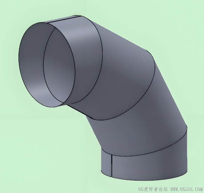

请教给为大佬,图片这种弯头如何绘制?

网上找个金林钣金工具

草图+焊结构件+国标型材+基体法兰/薄片

谢谢,只是想画一下图,已搞定
