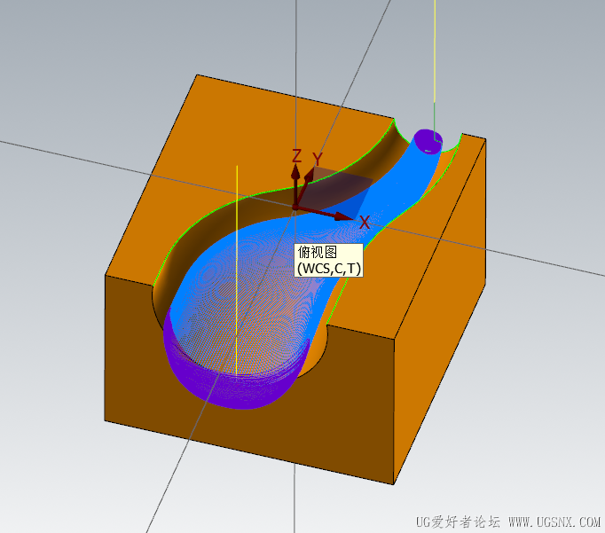

有没有那种U型道路,就是Z轴上下圆弧铣的那种

球刀应该这样

图形大圆弧上半部分有些许倒扣,三轴精修需要用棒棒糖刀

道路能不能搞成这个样子?

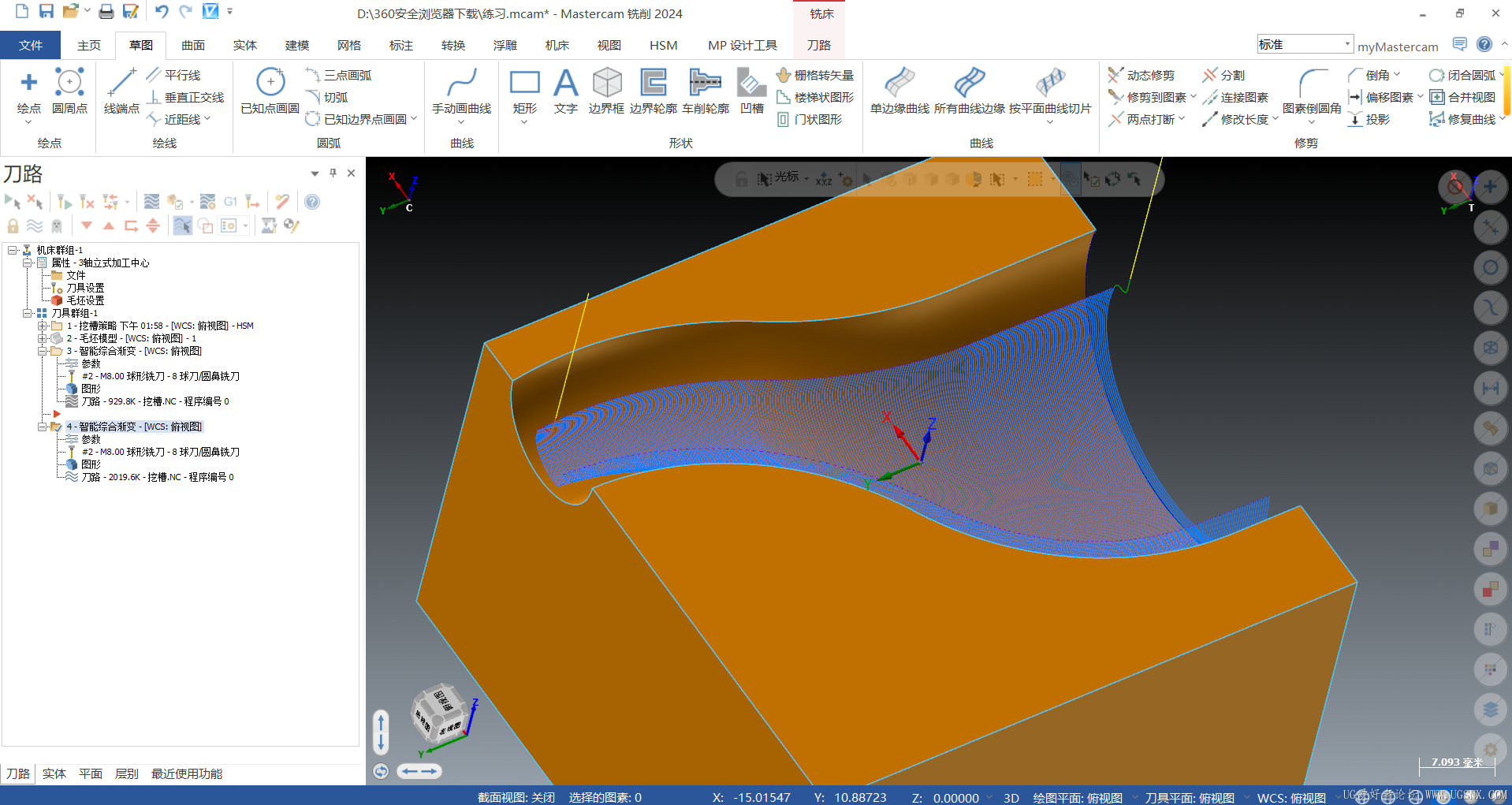

传上来学习学习

你这个有倒扣,三轴要用避空球刀加工

UG引导曲线
