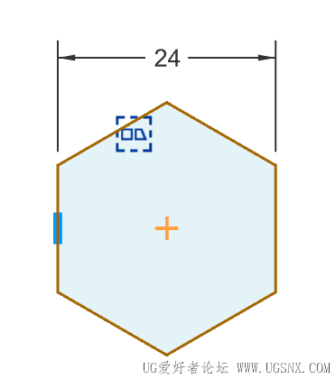

[求助] (回帖奖励)NX2206的草图感觉像个半成品。。。。

发表于 2025-4-29 18:25:12 | 显示全部楼层
既然是参数化建的草图,那就不应该不能修改编辑。

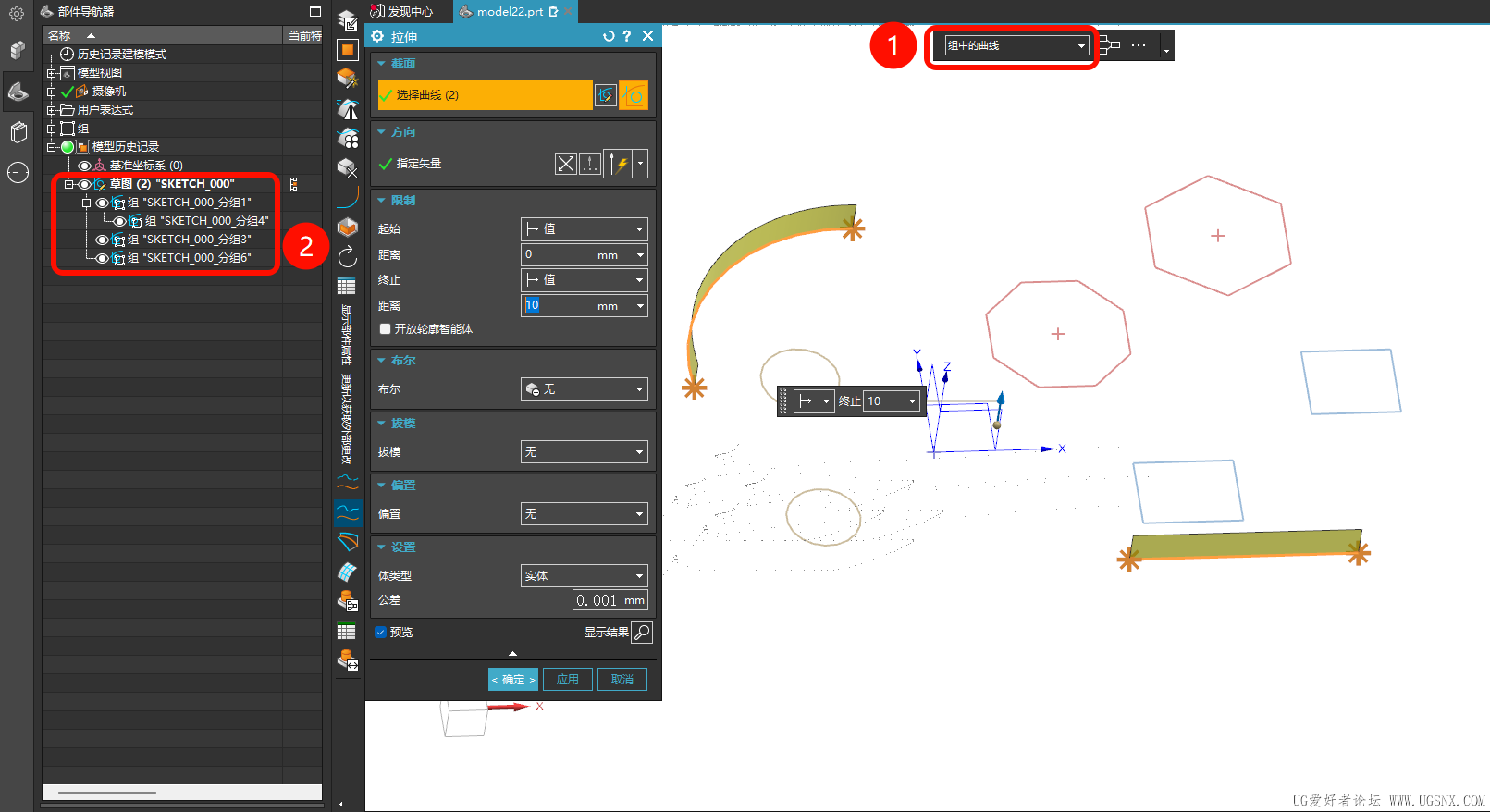

发表于 2025-10-8 15:06:58 | 显示全部楼层
2406版本是有草图导航器的,草图内的曲线分组可以通过【新建草图组】命令,不知道以前版本有没有。可以选择【组中的曲线】点选草图组来拉伸。

发表于 2026-2-3 20:40:29 | 显示全部楼层
回答2
草图群组锁定,这是低版本就有的功能
