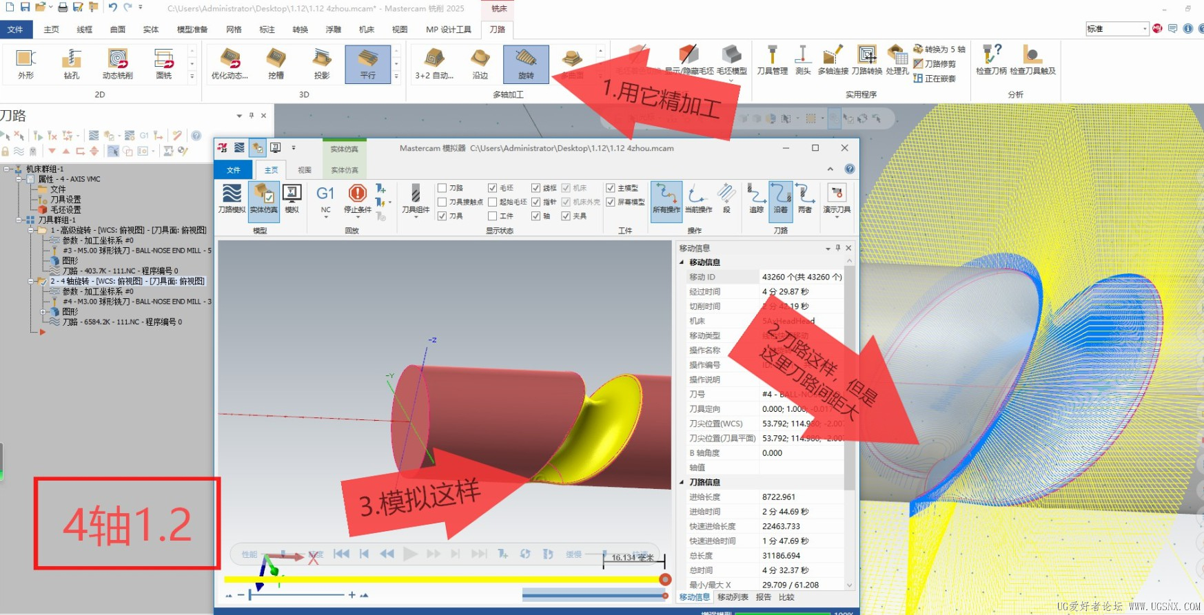

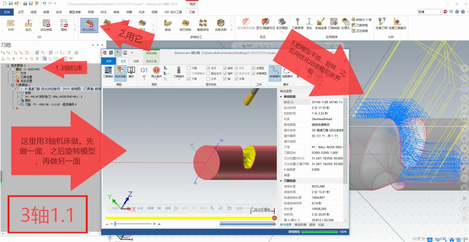

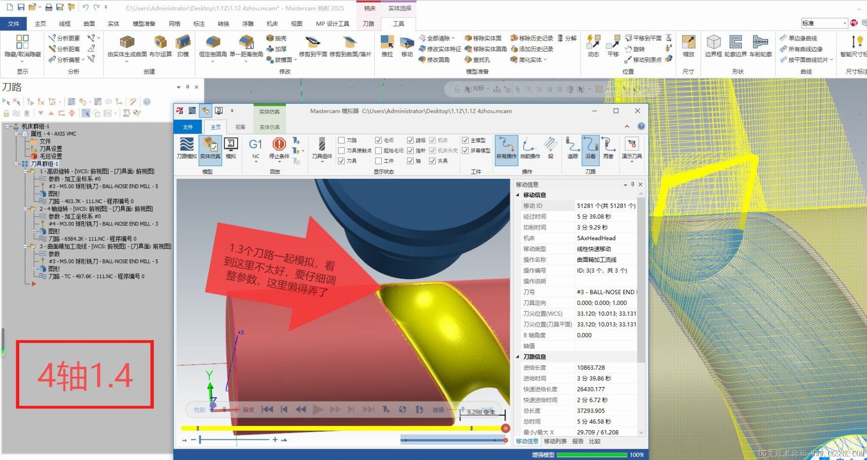

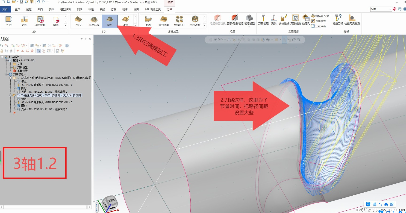

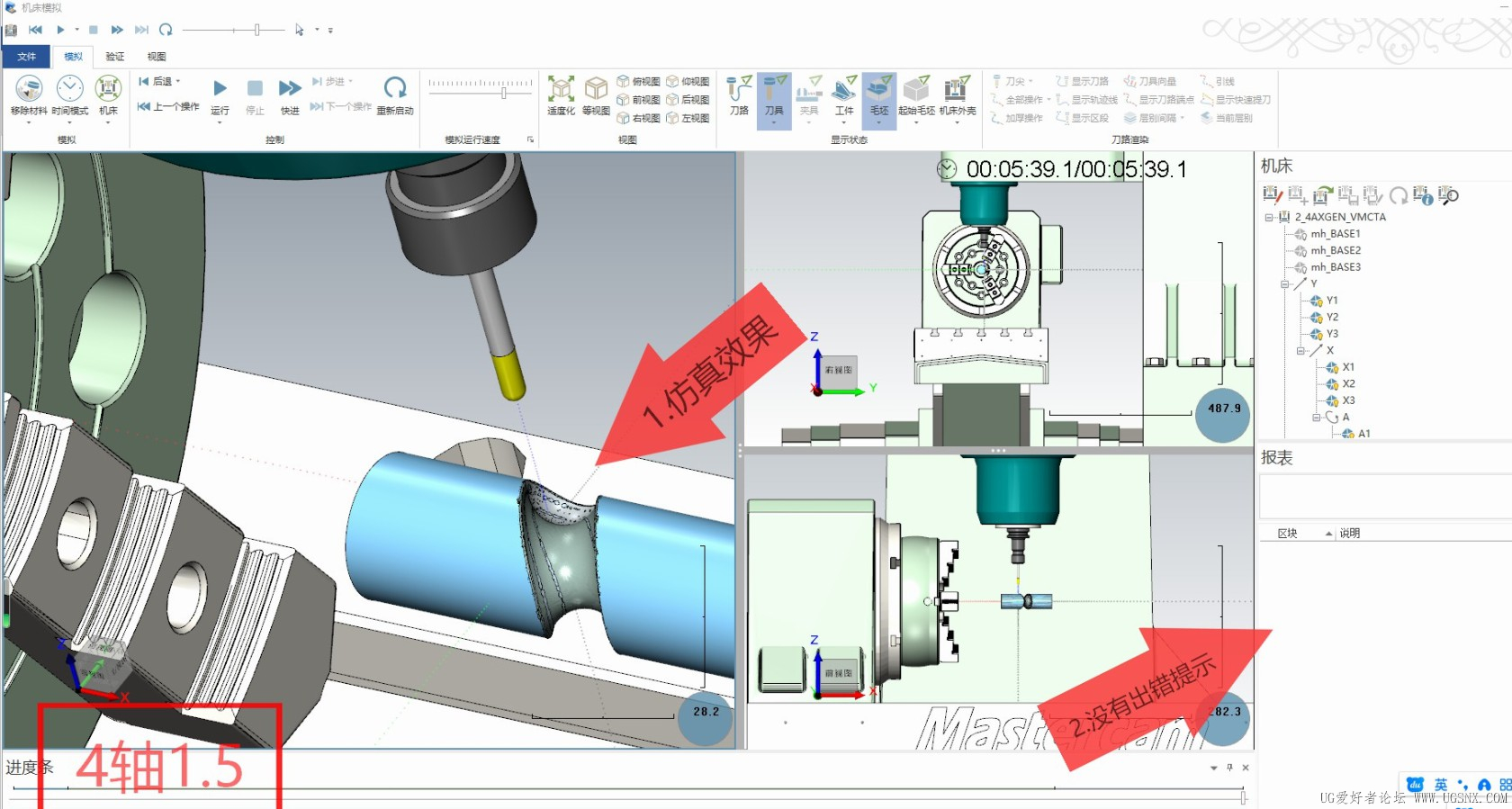

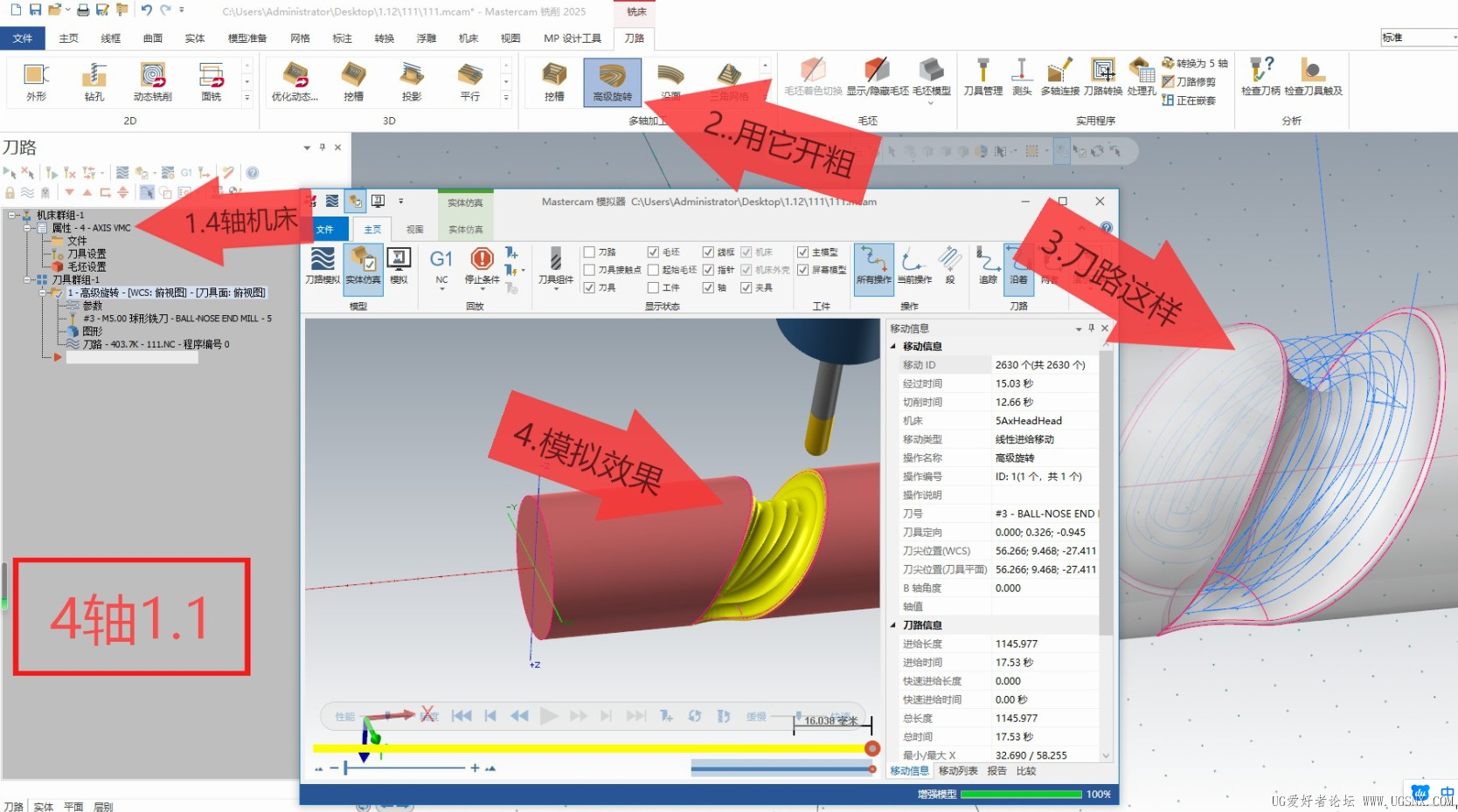

发表于 5 天前 | 显示全部楼层
3轴的话,要重新装夹工件
3轴1.1.jpg 3轴1.2.jpg 3轴1.3.jpg 4轴1.1.jpg 4轴1.2.jpg 4轴1.3.jpg 4轴1.4.jpg 4轴1.5.jpg 5轴1.1.jpg 5轴1.2.jpg
