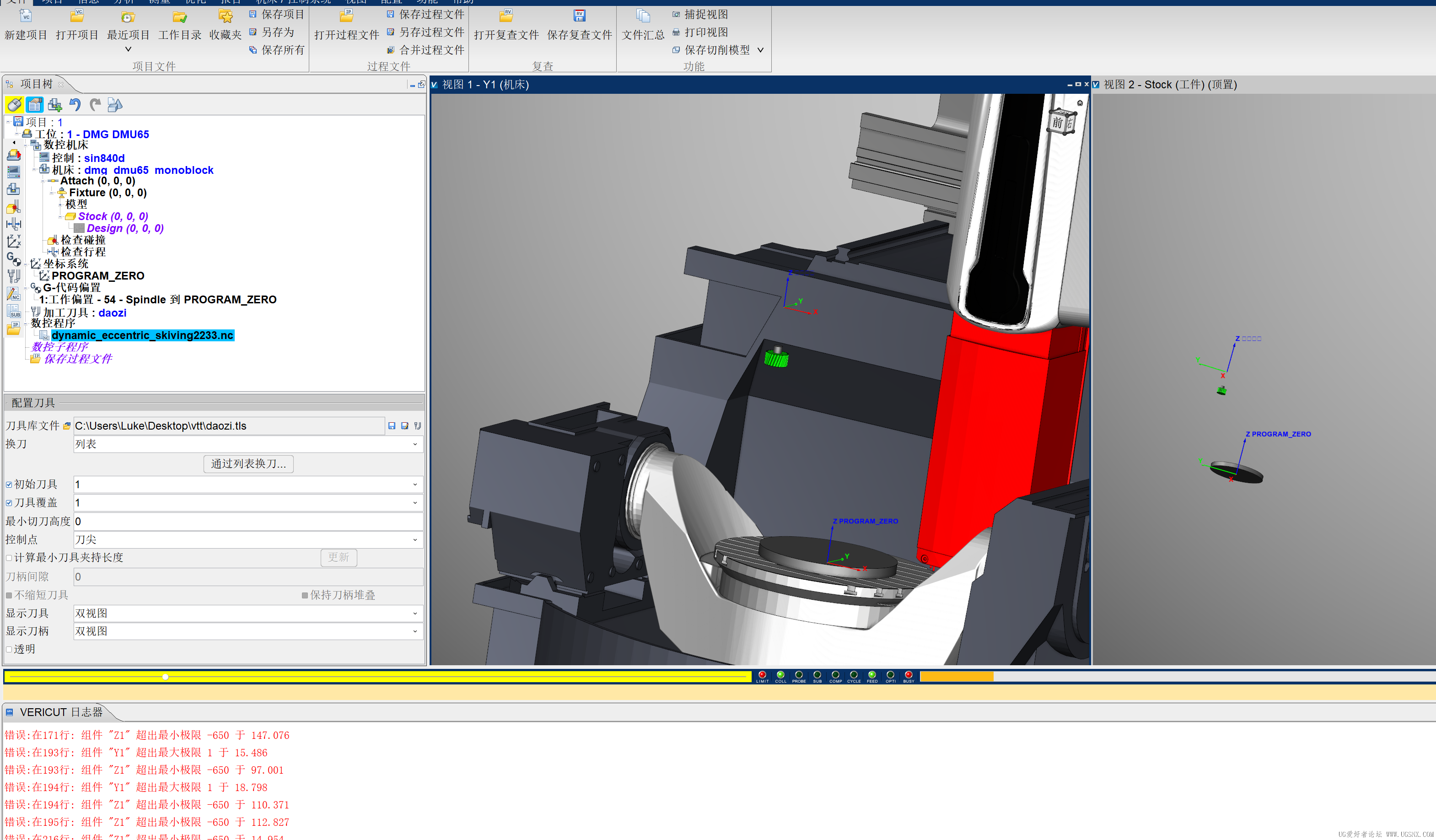

想问一下,为什么我的这个vericut机床视图里面会有两把刀,明明刀具库只建了一把刀,并且其中一把刀不随着机床的XYZ轴的移动,还有就是刀我是从外部导入的,加到机床主轴后之后斜齿轮刀具变成了圆柱形

多了一把刀具是因为你勾选了初始刀具,这里默认应该是空白的,初始状态没有刀具才对。刀具变成圆柱是因为主轴有转速。显示的是旋转以后的状态,转起来当然是圆柱体了。

大哥,你好,我把初始刀具点掉了还是有两把刀
