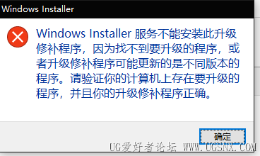

软件卸载了 又装了一遍号称是正式版的 依然无法安装..
Windows Installer 服务不能安装此升级修补程序,因为找不到要升级的程序,或者升级修补程序可能更新的是不同版本的程序。请验证你的计算机上存在要升级的程序,并且你的升级修补程序正确。

版本不对
Mastercam 2025 UP7 7316
https://updates.mastercam.com/AutoUpdates/2025/mastercam-Update7.zip
把update7改为5下载试试,不行就只能卸载重装了。

MC2025-更新4 版本(27.0.7095.0) 才可在更新5 版本(27.0.7235.0)

前面更新完才能继续更新,不能跳号

前面更新完才能继续更新
