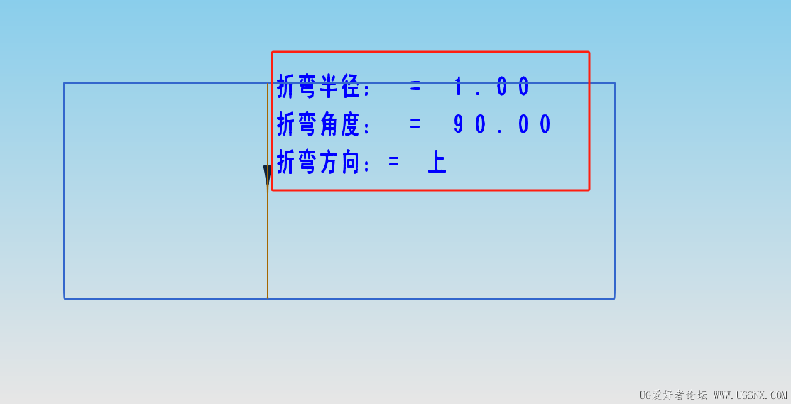

如题:
这个折弯标注的2位小数点能改为1位吗?
128
128
 楼主| 发表于 2025-4-25 21:07:45 | 显示全部楼层
如图这样

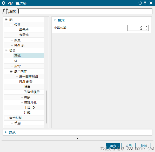

发表于 2025-4-26 06:33:00 来自手机 | 显示全部楼层
把参数里面的2改为1就好了

发表于 2025-6-14 14:04:31 | 显示全部楼层
图上的两个位置都改了 看一下效果

ug12改不行啊,有没有上图的
