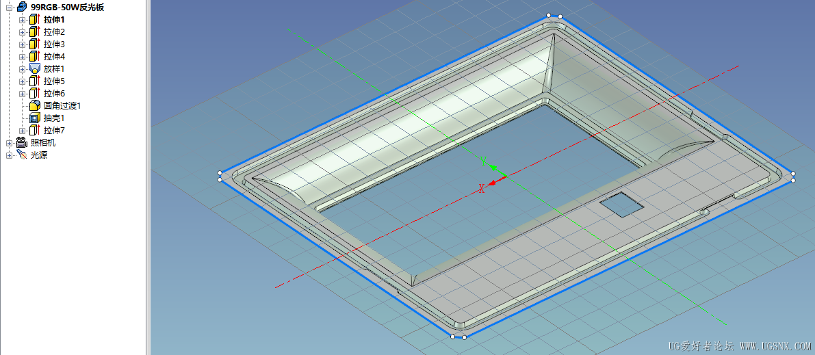

CAXA 3D 修改特征树里的随便一步,修改时后面的步骤不会被压缩隐藏还可以参考,感觉挺好的。

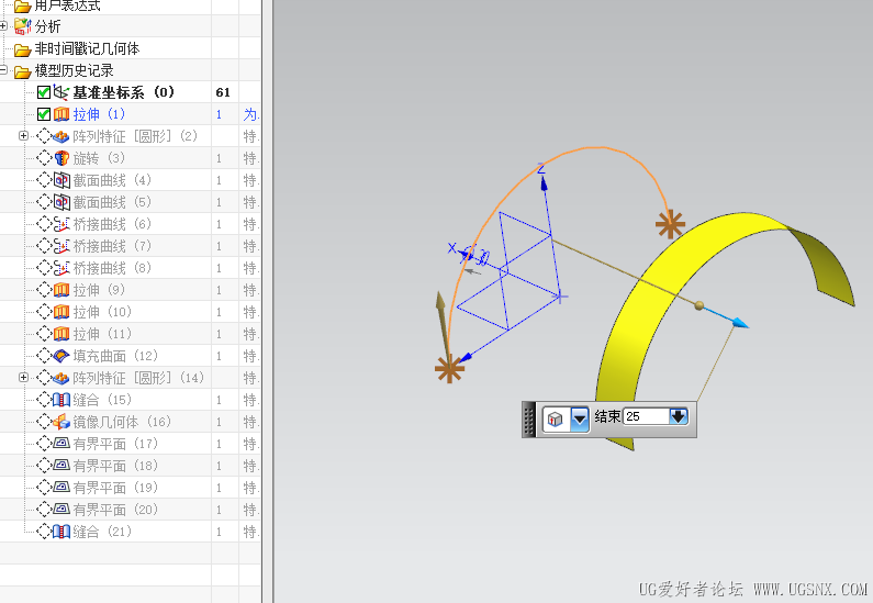

UG也可以,去建模首选项里面改下就行了,把双击改成编辑特征就好,并且把更新改成 连续还是增量 忘记了。UG默认是可回滚编辑
