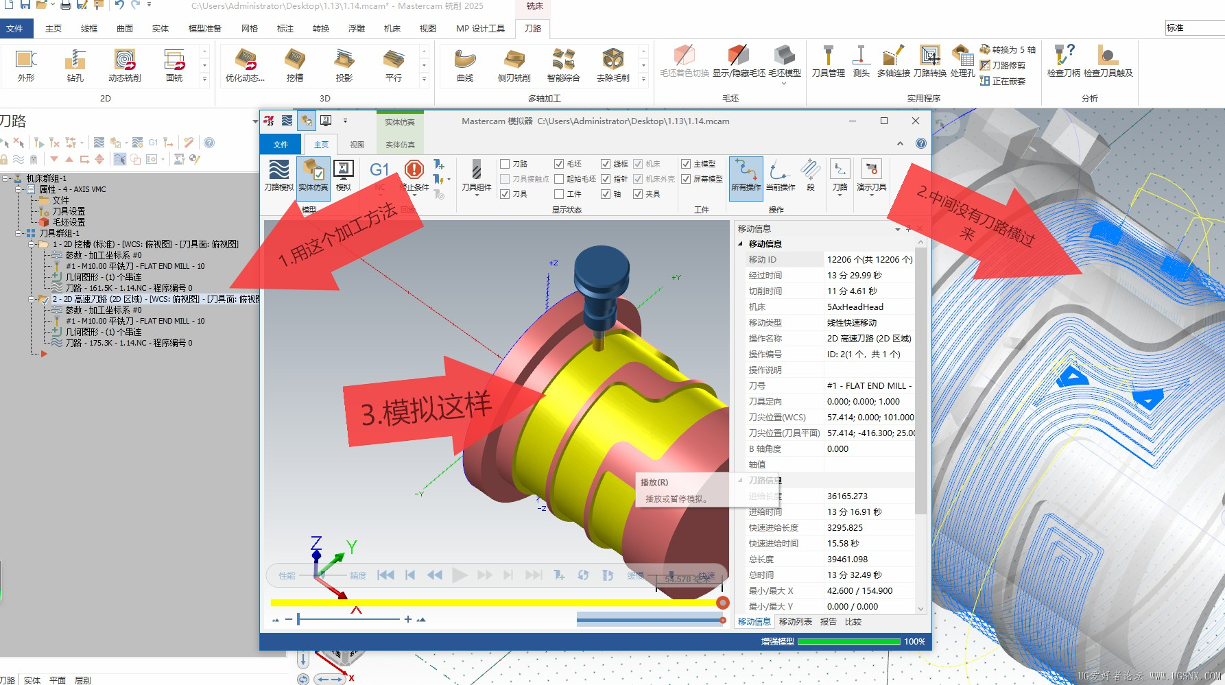

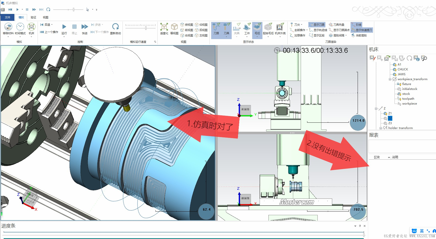

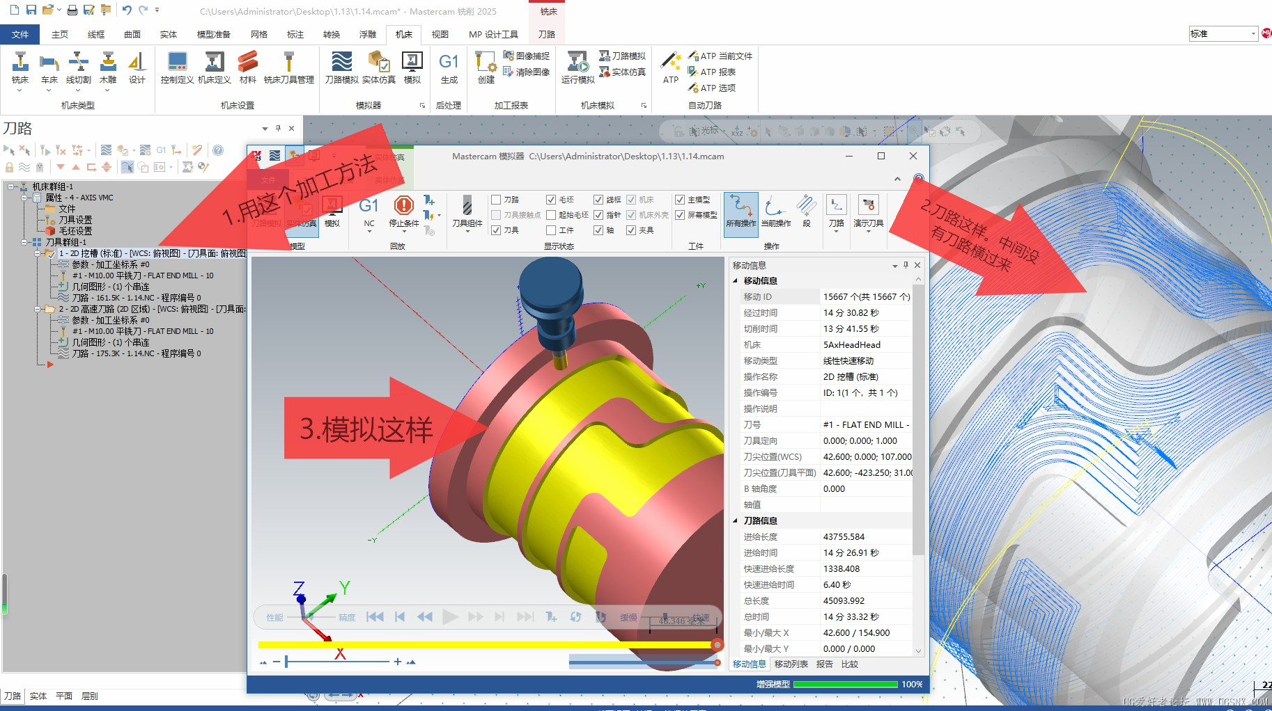

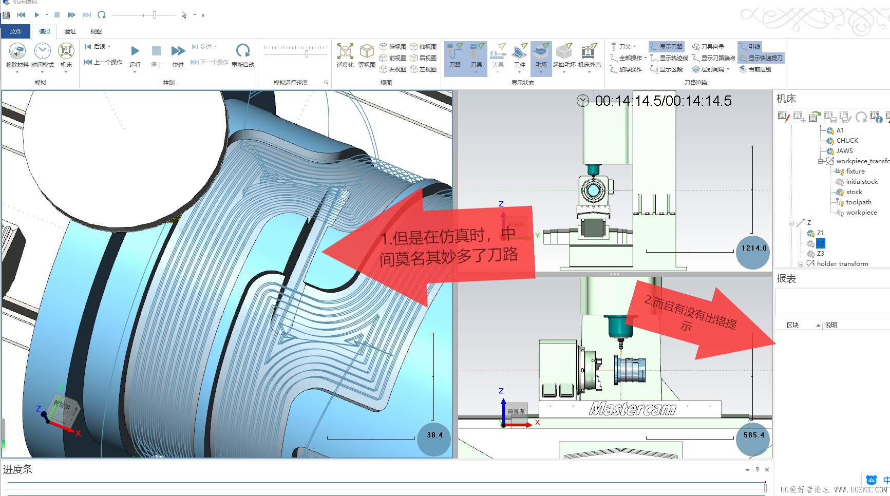

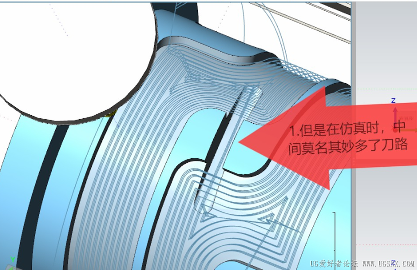

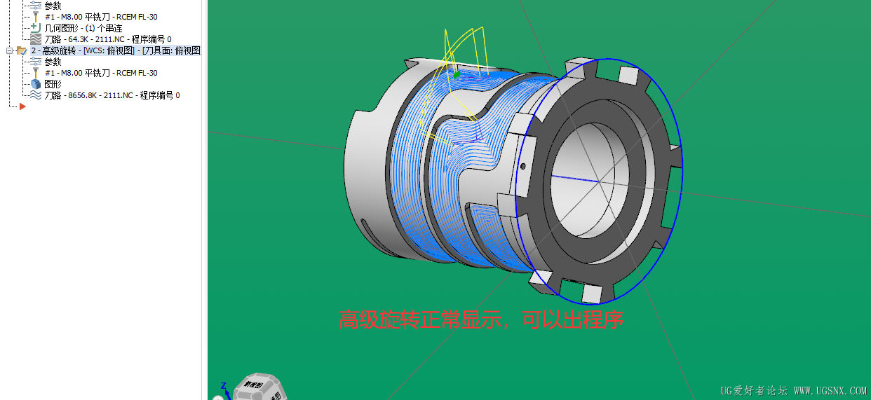

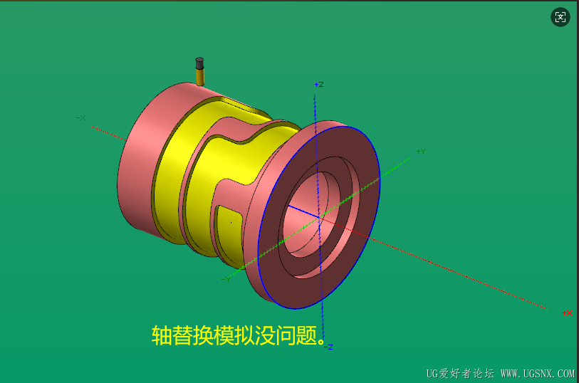

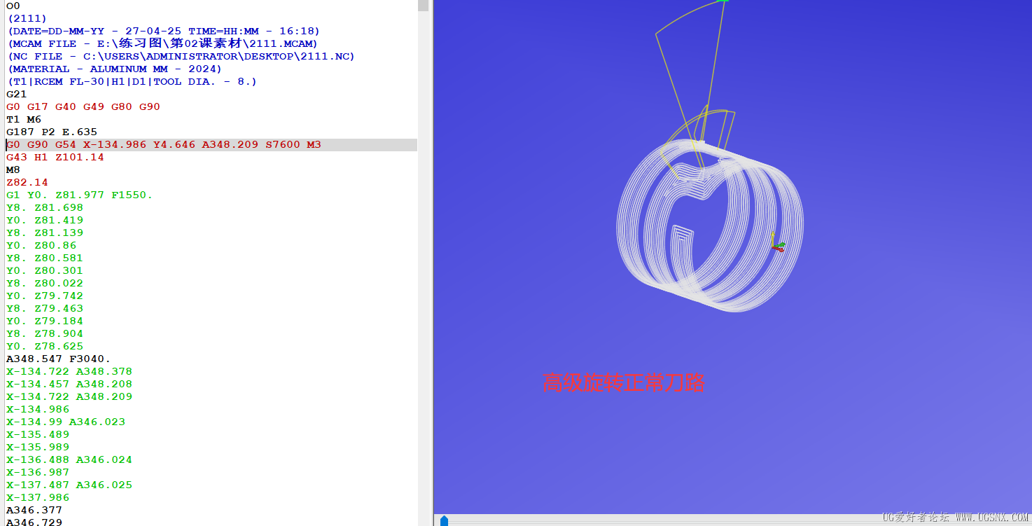

今天做一个练习图使用软件mastercam2024,使用轴替换时按切削显示橙色刀路过切,但是实体模拟结果没有问题,出程序时软件卡死,强退后看程序刀路根本没出完。又用高级旋转做了一次显示没问题,出程序没问题,模拟也没问题,这是软件BUG还是我电脑的问题呢?以前安装的是2022没遇到过轴替换不能出刀路,如果不是软件问题,我该如何修改设置?附上练习3D图档。

发表于 2025-4-27 20:27:11 | 显示全部楼层
有没有一种可能,就是某些加工方法并不适合用来做轴替换
29
2524
2524
发表于 2025-4-27 20:42:02 | 显示全部楼层
替换轴刀路 需要增加点分布  你放到CIMCO中看就知道了  两个G01之间的距离太短 默认最短距离连接容易过切出错

发表于 2025-4-27 21:01:38 | 显示全部楼层
在圆弧过滤公差把平滑设置打勾,调一下就解决了
发表于 2025-4-27 21:13:54 来自手机 | 显示全部楼层
展开可能有问题 替换轴记得开平滑

发表于 2025-4-28 01:22:17 | 显示全部楼层
这个还真是。我有时候懒得调各种参数,这个方法不行就换另一种

发表于 2025-4-28 08:19:51 | 显示全部楼层
这个图档,我用车铣复合加工过,第一次也出现过类似的过切,刀路看起来没有问题,实际加工就过切
