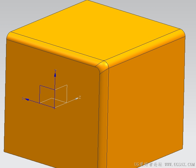

[求助] 求助,像图中红圈这个位置的圆角要怎么倒出来

一大一小是可以,一样大的倒角不行

曲面做出来的

样式拐角

网格面一个搞定

先普通倒角,然后抽曲面再修,直接道教好像跟你的图不一样,直接倒角边不是斜面

按这个顺序做也可以,应该就是你要求的那样

这楼正解
