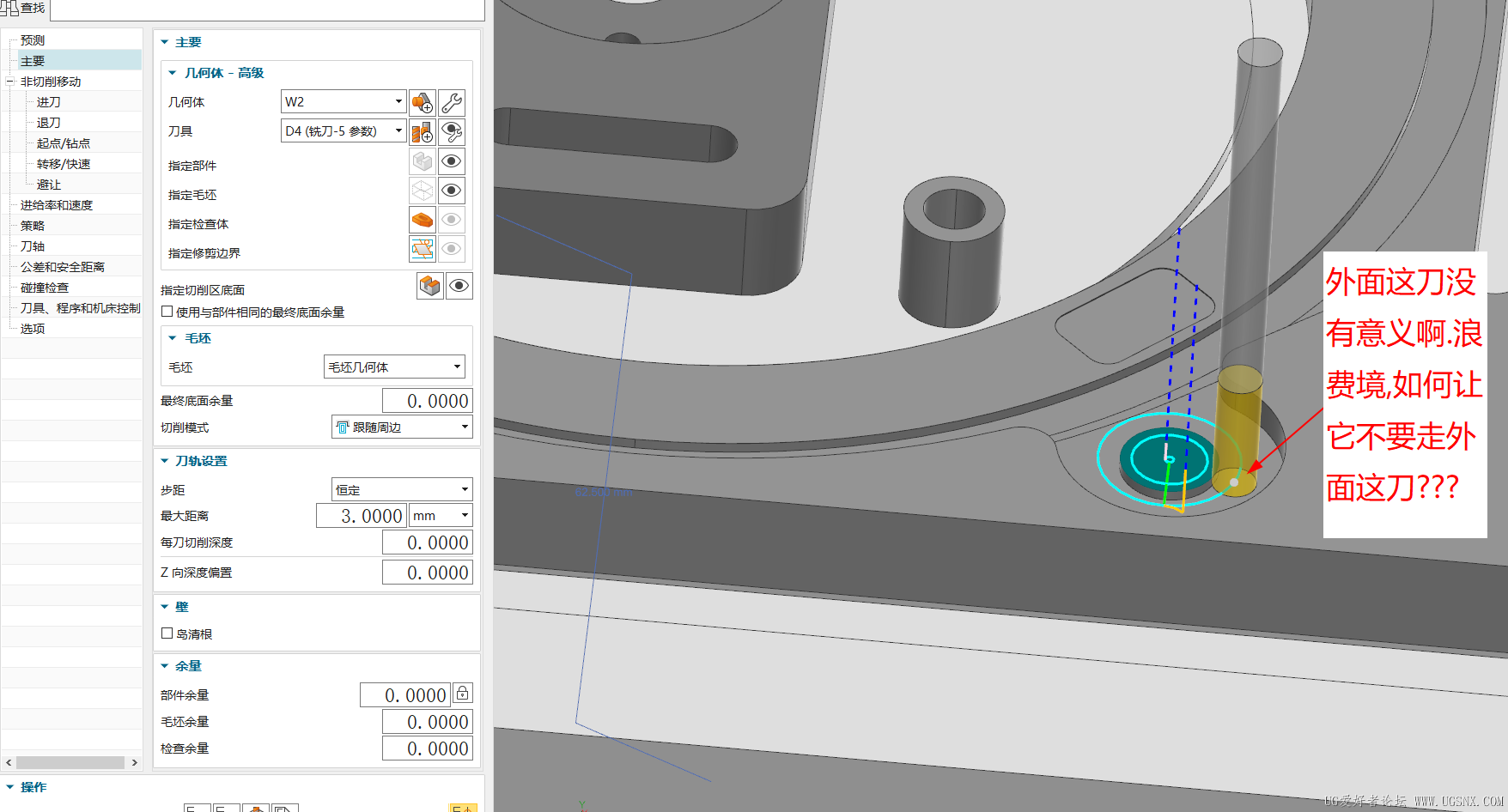

[已回复] 外面这刀为什么不能去掉啊,我选的底面加工

发表于 2025-5-5 09:22:38 | 显示全部楼层
改一下刀具延展量试试
2234
10692
发表于 2025-5-5 09:42:32 | 显示全部楼层
刀具延展量改小就行了
147
1564
1564
发表于 2025-5-5 14:53:05 来自手机 | 显示全部楼层
刀具延展量给小点儿试一下
806
2862
2862
发表于 2025-5-5 15:41:36 | 显示全部楼层
刀具延展量改55%

发表于 2025-5-5 21:29:22 | 显示全部楼层
加一个碰撞试试
