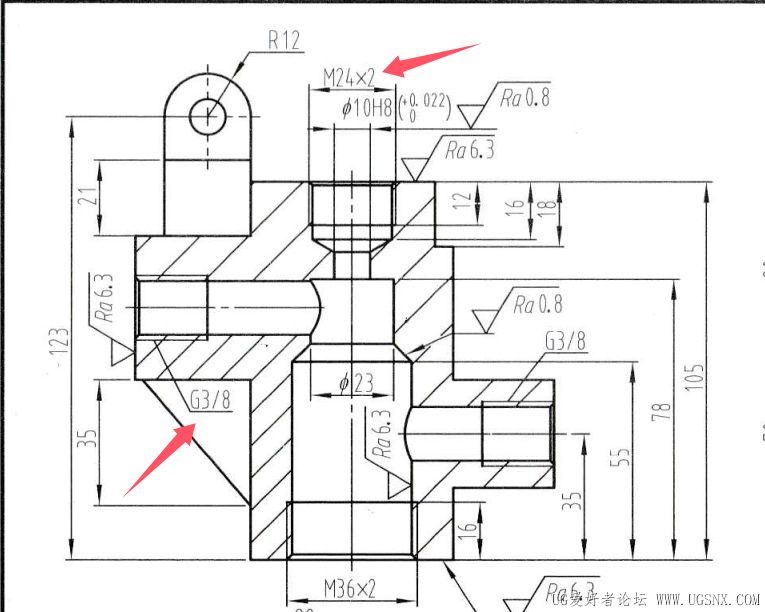

在ug12中,打孔的螺纹尺寸大小不符合需求时怎么打孔,G3/8孔怎么打

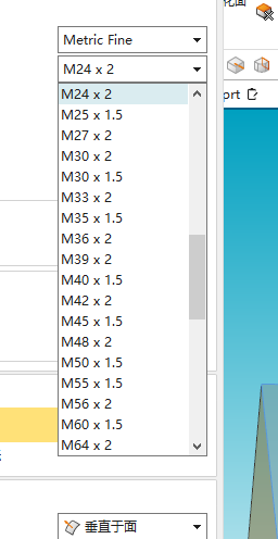

发表于 2025-5-6 08:29:30 | 显示全部楼层
选择 公制细螺纹 里面有的

发表于 2025-5-5 13:16:05 | 显示全部楼层
在UGII  文件夹中找到.dat 文件,记事本打开,手动添加。
