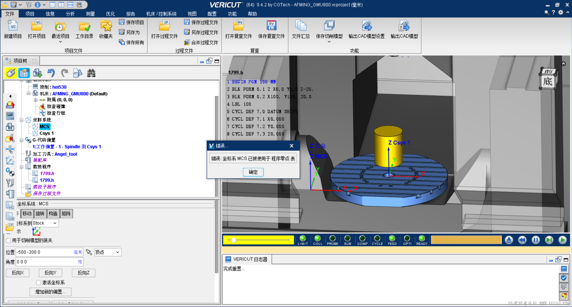

vt仿真海德汉五轴,跑程序不执行工作偏置,跑这个叫MCS的坐标,而且这个坐标系删不了,提示被使用于程序原点,并不是被工作偏置占了,我不清楚这个程序原点是什么,没听说过。

工作偏置第一项改成TOOL

看着像是控制文件把这里写死了
