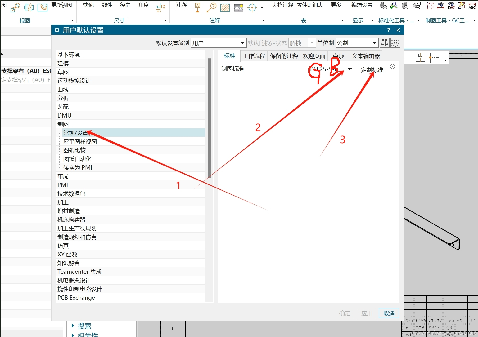

描述遇到的情况:
我的工程图有A\B\C三个图纸页,此时将A\B\C单独导出为DWG就可以,将A\B\C全选导出DWG,此时UG没有反应。
解决办法:
用户默认设置-制图-制图标准改为GB-再点击定制制图标准-另存为(自己重命名一个)-退出所有NX软件-再次打开NX-可以同时导出ABC三张工程图为DWG了。

发表于 2025-6-29 22:13:33 | 显示全部楼层
大神,这样我试了下不行啊,不知道哪没有搞对,假设有三张图纸页,你也是用的UG自带的导出功能吗,我这每次只能选一个图纸页啊,是不是哪个关键细节有差错啊,多多指点

 楼主| 发表于 2025-6-29 23:29:48 | 显示全部楼层
用软件都会ctrl多选

发表于 2025-6-30 09:07:15 | 显示全部楼层
lianzheng6567 发表于 2025-6-29 22:13
大神,这样我试了下不行啊,不知道哪没有搞对,假设有三张图纸页,你也是用的UG自带的导出功能吗,我这每次只能 ...
按着CTRL多选

发表于 2026-7-7 13:05:37 | 显示全部楼层
低版本不行,更高版本有 ‘所有图纸‘ 选项
