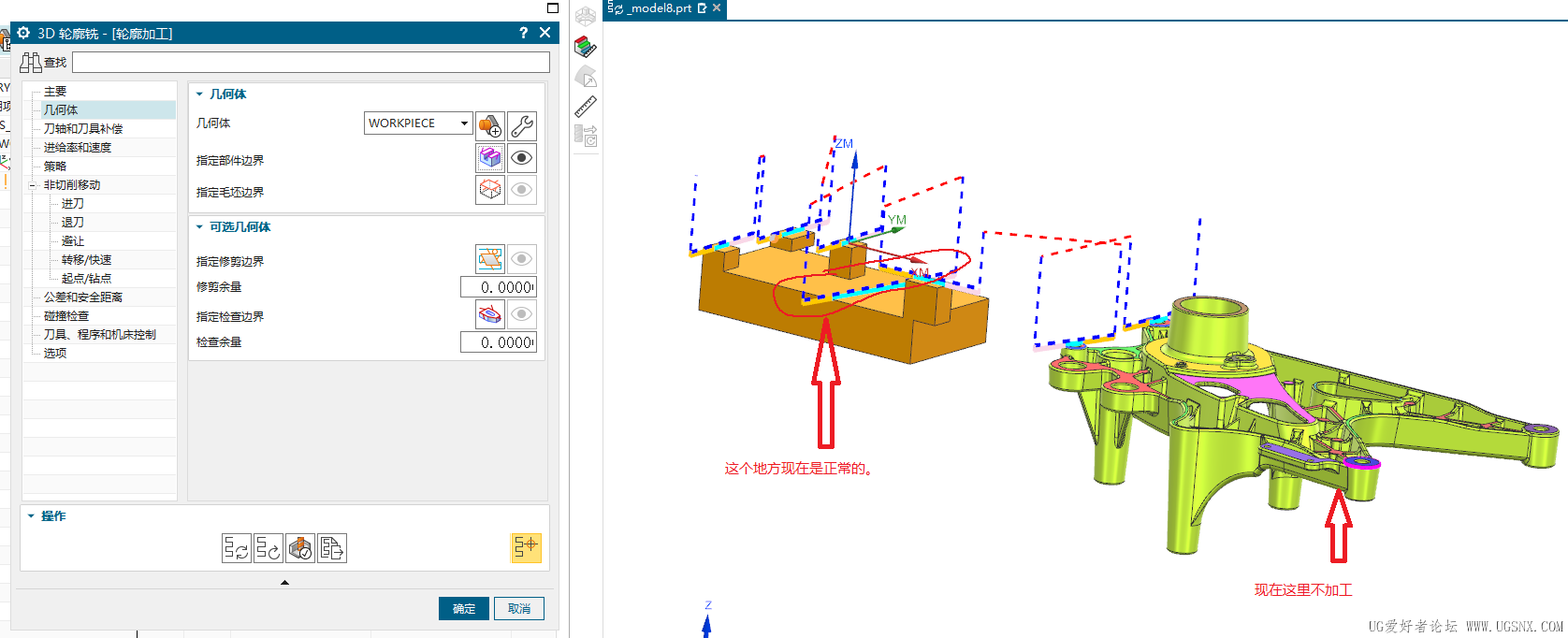

区域内选择直接,出来的刀路第一刀加工完后是直接进到下一层,但是第二刀加工完后却回到了安全平面,然后再加工,这一点让我不理解。同一个程序里另外一些边界的刀路全部都要回刀安全平面,真的是理解不了一点

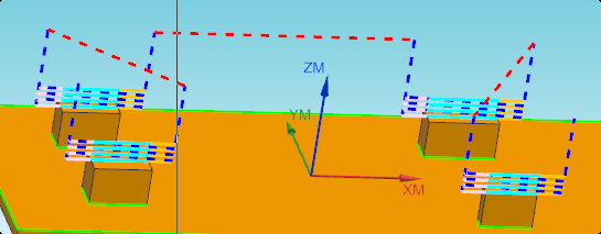

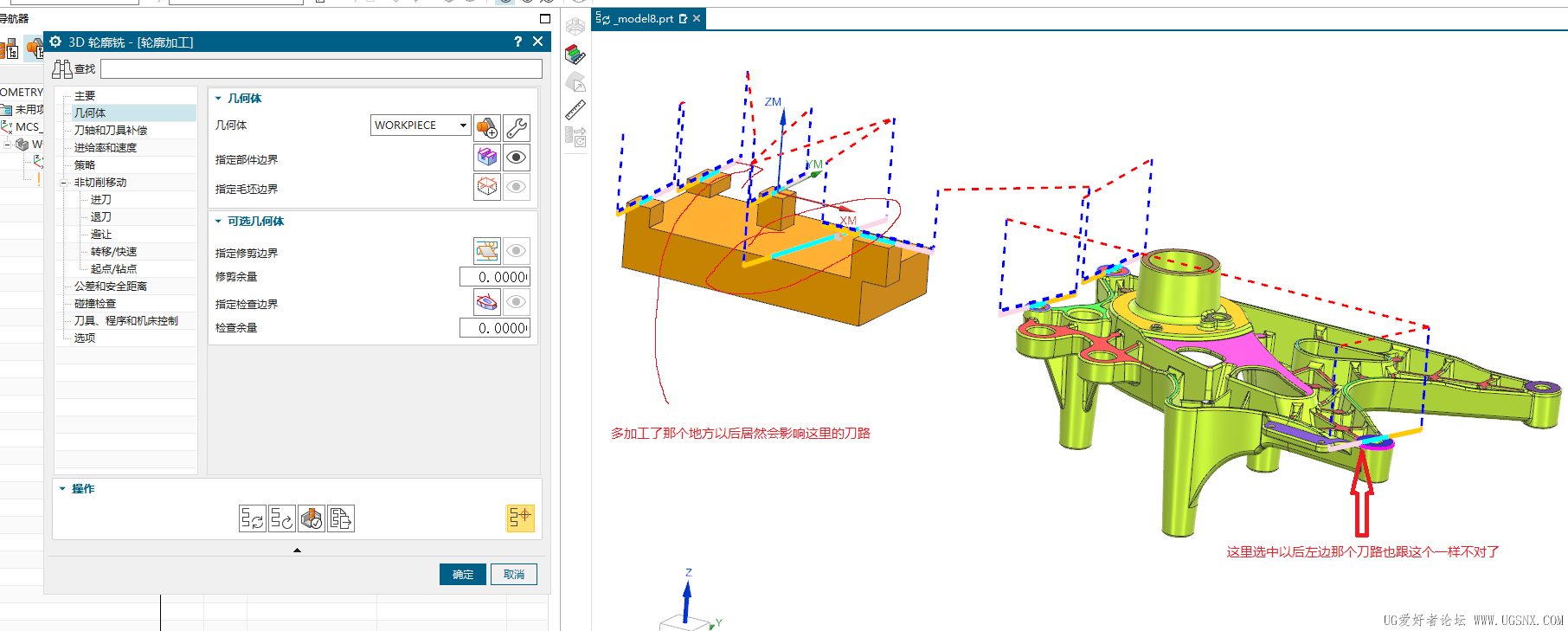

我这个好像和模型有关,只要我选上那个圆柱的地方刀路就不正常,而且如果我把圆柱那里的部件高度降低或者抬高就全部都正常了,我感觉像是BUG一样

忘记带图了。。。
这是没选那个有问题的圆柱时
这是没选那个有问题的圆柱时
这是选了圆柱后
这是选了圆柱后
