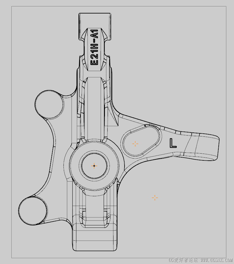

UG制图上看到线型粗细是不一样的,导出来的CAD图后都变成一种粗细线形了,这个在制图模块应该怎么设置?想要达到导出的线条粗细有层次的效果。

导出时,有设置线条的地方

导出时  导出向导里面有线型设置   自己设置好就行

UG可以先设置好制图模版里面的参数,导出后就没有这个问题了
